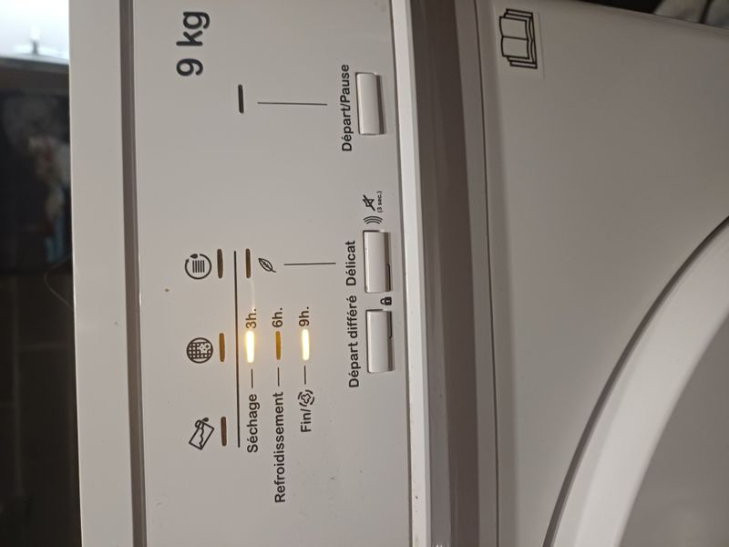

Mon sèche linge far sl9cdo20w démarre et au bout d'une minute il s'arrête avec un bip et les voyant séchage et fin qui s'allume et bien sur tout les filtre son propre et le bac et vide

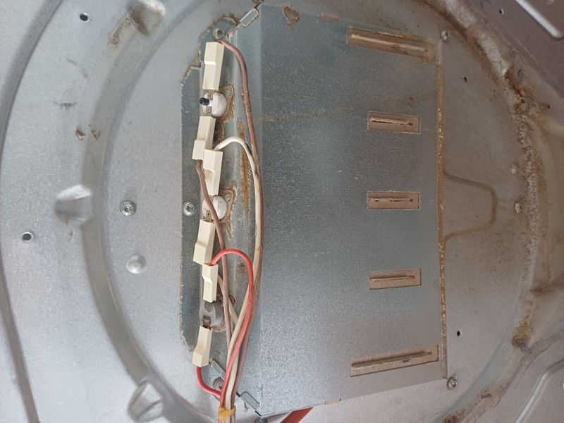

Code défaut E05 : valeur incorrecte de la sonde de température du bloc chauffant.
Sur ce bloc chauffant, vous devez trouver 3 composants : 2 noirs (des thermostats de sécurité, dont un réarmable) et un plus clair. Ce dernier est la sonde de température qui doit valoir 19.5kΩ à 20°C. — jchd 12247 pts — PRO

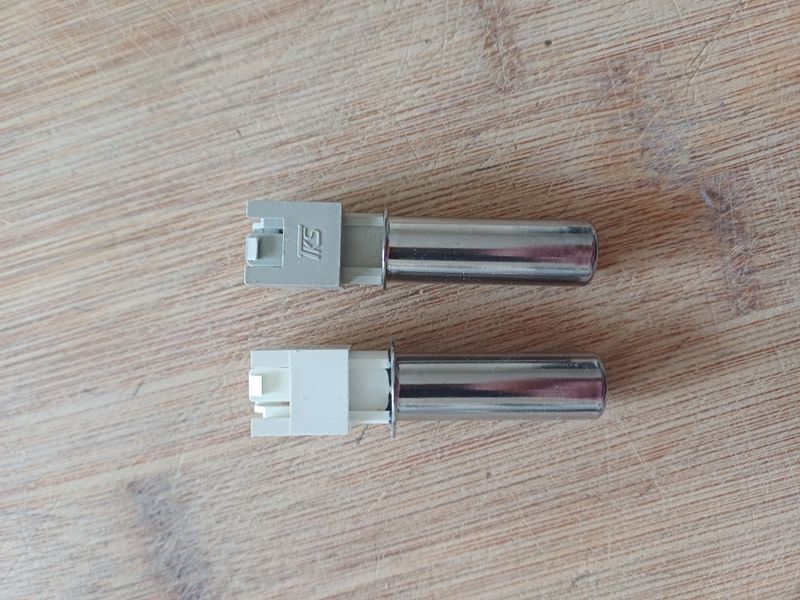

Bonjour j'ai changé la sonde de temperature mais j'ai toujours le même problème pouvez vous m'aider svp
Je dois changer le bloc chauffant ?

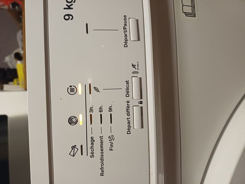

Je comprends plus rien maintenant c'est 2 autre voyant qui s'allume
Je spécifiais bien "la sonde de température du bloc chauffant", pas la sonde du circuit d'air, du côté de la porte.
Replacez la sonde d'origine à sa place. Celle-ci doit faire environ 12kΩ à 20°C.
Celle du bloc chauffant doit faire 19.5kΩ à 20°C. Faites cette mesure.
Les 2 thermostats de sécurité situés aussi sur le bloc chauffant doit montrer une continuité.
