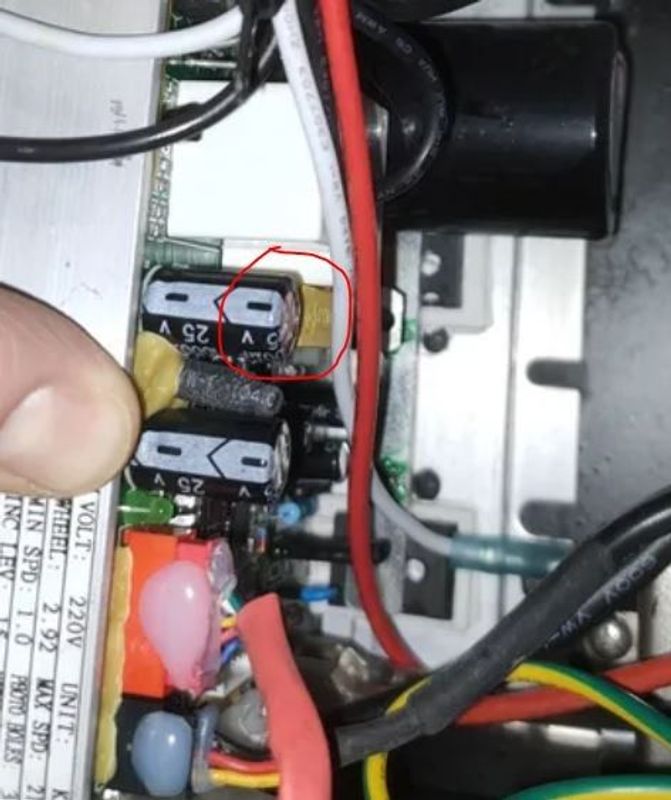

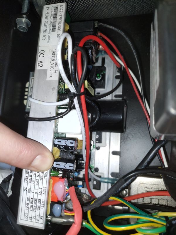

Tapis MOOVYOO serval konect 2.0 ne s'allume plus. Je l'ai ouvert et sur la carte mère un voyant vert clignote rapidement donc je suppose que l'alimentation fonctionne... Sinon rien d'autre ne fonctionne l'écran est éteint... Et je ne trouve pas de fusible à contrôler... Quelqu'un aurait-il une solution ?

En zoomant, le dessus du condensateur entouré à l'air bombé. Si c'est le cas, il est à changer. Vérifier tous les autres pour voir si leur dessus est bombé ou non.
Posté une / des photos si utile.
