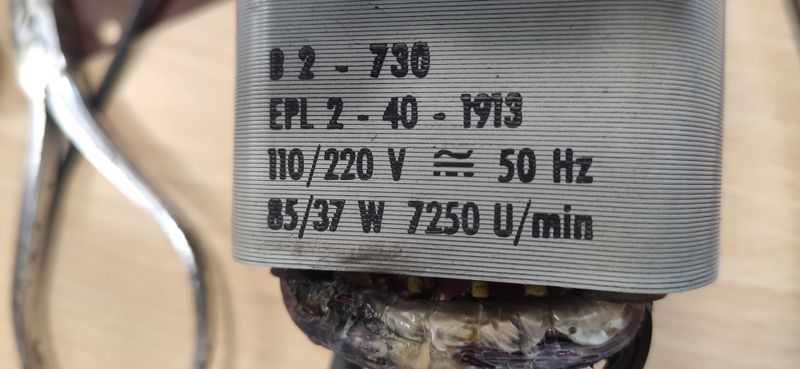

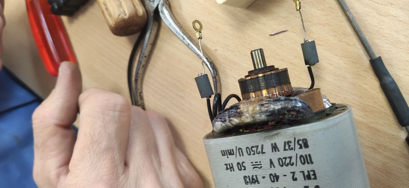

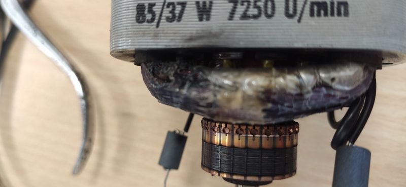

le moteur de la Bernina 730 de notre association de couture a grillé. Y a t-il une solution car j'ai cherché mais ne trouve pas de moteur de remplacement !

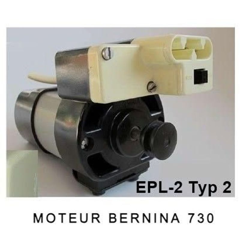

Bonjour est-ce que par hasard ce modèle pourrait convenir
https://planetecouture.com/en/motors/19287-copy-of-motor-bernina-730.html
Bien cordialement — omega7 43288 pts
peut être possibilité de le faire rebobiner si vraiment introuvable.
Pas le moins cher, c'est sûr.
Cdlt — Ritmo85S 1325 pts
Bonjour et merci à tous pour vos propositions! finalement, je suis allée dans un repair café et un réparateur est en train de bricoler pour adapter le moteur d'une ancienne singer ! On verra si ça marche!!! Merci encore et bonne soirée! — AURORA21 46 pts
