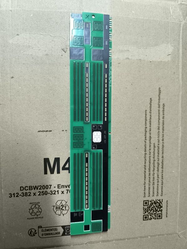

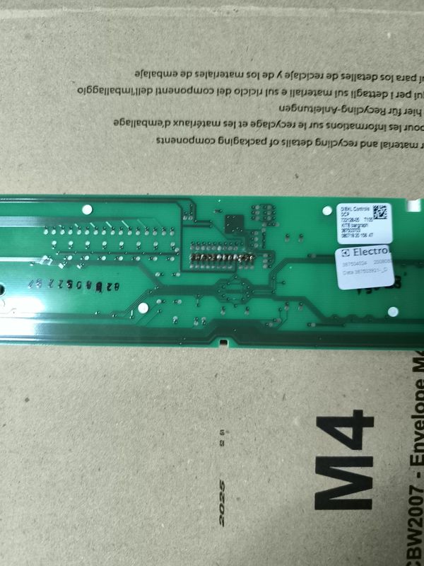

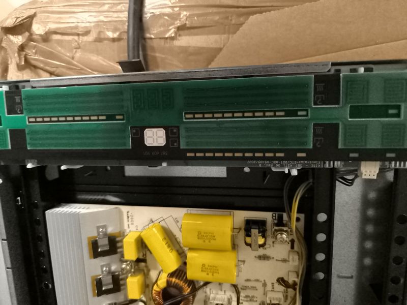

j'ai un problème avec une plaque à induction ELECTROLUX , ref : AHD 60125 S
dès la mise sous tension , j'ai l'alarme E9
la plaque possède 2 cartes de puissance identiques
sur les 2 cartes, j'ai changé tous les condensateurs de filtrage défectueux
sur l'une des cartes , à la mise sous tension, le ventilateur tourne bien, sur l'autre carte le ventilateur ne tourne pas, bien qu'il soit ok
que pensez vous de mon problème ?
merci pour vos réponses

Bonjour le code E9 indique un défaut de communication interne à la platine de commande. Soit vous tentez de déterminer quelle soudure pose problème car ce genre de panne a souvent pour origine une soudure défectueuse, soit vous remplacez la platine de commande. Pour vous aider vous trouverez ici une doc technique générique pour les inductions ELECTORLUX qui tournent toujours peu ou prou autour des même cartes électronique et donc avec les même pannes.
Cdlt
Document pdf
Bonjour, merci pour votre réponse, et pour les documents
Vous pensez que c'est la platine de commande ?
Je pensais à un défaut sur une carte de puissance, car le ventilo ne tourne pas
Je vais essayer de regarder les soudures sur cette platine de commande — bernard 11 pts
Bonjour ce n'est pas ce que je pense, c'est ce qu'indique la doc technique...Code E9 défaut de communication sur la platine de commande....Donc je pense qu'il faut chercher de ce côté
là.
Cdlt — omega7 43267 pts
Donc, ça peut être une mauvaise soudure sur la carte de puissance, soudure qui communique avec la carte de commande ? — bernard 11 pts
Non cela vient de la carte de commande.....rien à voir avec la carte de puissance....Cf. page 24 de la doc qu'il faut lire pour bien comprendre le fonctionnement c'est bien précisé "Inside User Interface"...... — omega7 43267 pts
J'ai refais les soudures sur le connecteur central, mais pas d'amélioration
