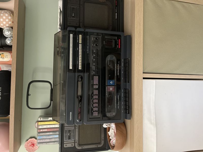

Jai un problème avec ma chaîne hi-fi adorée, Le Plateau disque vinyle ne tourne plus sur vieille chaise hi-fi Toshiba de 1987. La courroie est en place. Merci de votre aide

Oui désolé voici le modèle exact Toshiba SL-3047
Bonjour votre problème provient probablement de la courroie plate d'entrainement qui avec le temps s'est désagrégée; c'est une panne classique sur de vieux matériels tel que celui-là. La solution ouvrir l'appareil et remplacer la courroie, c'est généralement assez simple sur ce genre de modèle. POur vous aider vous pouvez trouver la doc technique ici mais elle est malheureusement payante....
https://www.cafr.ebay.ca/itm/283942469854
Cdlt — omega7 43288 pts
Merci de votre réponse mais non la courroie est toujours en état (j’ai deja démonté pour regarder) je pense que je vais devoir en chercher une autre… — Eddy 7 pts
Alors mesurez la tension aux bornes du moteur c'est peut-être ce dernier qui a lâché...Si c'est le cas c'est pareil c'est assez facilement réparable.Cdlt — omega7 43288 pts
D’accord merci omega7 je vais essayer de te trouver un multimètre pour me lancer dans ce genre de diagnostic (désolé je suis un débutant) et vous retiens au courant — Eddy 7 pts
