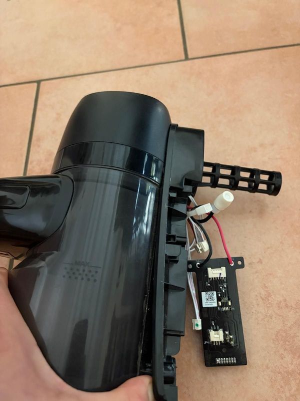

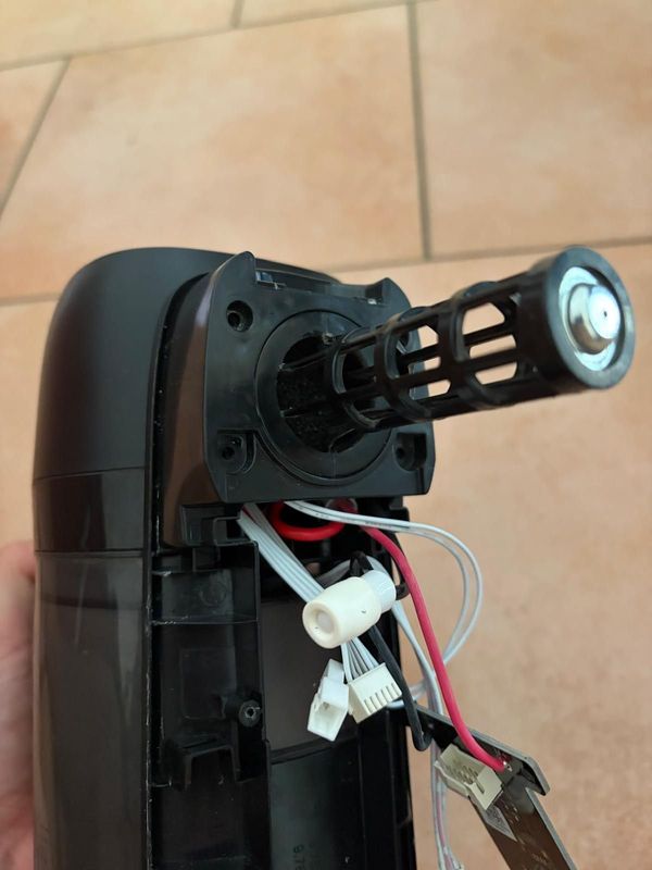

Je répare mon aspirateur balai Kärcher VC 6 Cordless.
Le moteur d’aspiration a faibli petit à petit puis s’est coupé. La brosse du bas tourne toujours. La LED rouge clignote vite même après nettoyage complet (bac, filtres propres et secs, pas d’obstruction). Batterie OK, donc je pense à un moteur bloqué.
Où je bloque : le corps est ouvert, j’accède au bloc moteur. Au centre, un cylindre grillagé noir (support pré-filtre) masque deux vis que je dois retirer. Je n’arrive pas à l’enlever. J’ai l’impression qu’il faut le tourner, mais il se tord dès que je force et je ne connais pas le sens.
Quelqu'un sait comment sortir le cylindre grillagé ?
