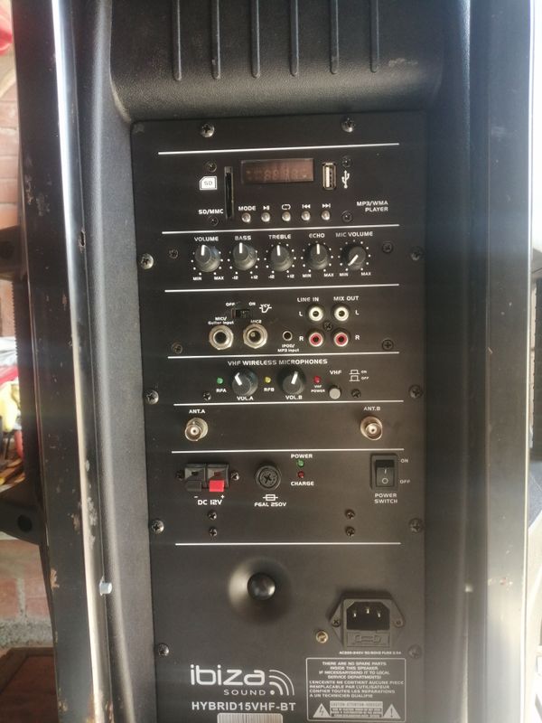

Gros craquements dans le boomer et twitter sur Sono portable ibiza sound HYBRID15VHF-BT
Marque : IBIZA SOUND
Modèle : HYBRID15VHF-BT
Bonjour, Craquement dans le boomer et twiter (sur secteur ou batterie) avec ou sans musique ou micro ; comme si le potentiomètre de volume était défectueux. Je l'ai remplacé, mais a n'a rien changé ! les condensateurs de filtrage sur la partie ampli ne sont pas défectueux. avez vous un schéma électronique ?
cordialement

Bonjour Robert,
Le fait que les craquements soient présents sur batterie comme sur secteur, sans musique ni micro, et sur les deux haut-parleurs oriente plutôt vers un étage commun que vers le potentiomètre principal : alimentation basse tension de la carte audio, préampli, masse commune ou commande de mute.
Je ferais les contrôles dans cet ordre :
1. Mettez volume, micro, écho et égalisation au minimum. Le bruit disparaît-il ou reste-t-il identique ? S'il reste identique, la panne est probablement après les réglages, côté amplification ou alimentation.
2. Appareil hors tension et batterie débranchée, contrôlez les connecteurs entre la carte de commande, la carte ampli et les haut-parleurs, ainsi que les soudures des connecteurs, résistances de puissance et composants lourds. Une soudure annulaire fissurée peut provoquer exactement ce comportement.
3. Si vous êtes équipé, observez à l'oscilloscope les rails basse tension de la carte préampli, puis les rails de l'amplificateur. Il faut chercher une oscillation ou une chute brève, pas seulement tester les gros condensateurs au capacimètre.
4. Mesurez la composante continue directement entre les deux bornes de chaque sortie haut-parleur, haut-parleurs débranchés. Sur un ampli en pont, ne mesurez pas une borne par rapport à la masse. Si une tension continue importante ou instable apparaît, ne rebranchez pas les haut-parleurs avant d'avoir localisé l'étage fautif.
Je n'ai pas trouvé de schéma public fiable pour cette référence. Des photos nettes recto-verso des cartes et les références des circuits intégrés d'amplification et de régulation permettraient de cibler la suite. Le craquement varie-t-il quand vous tapotez très légèrement le coffret ou lorsque vous changez un réglage ?
