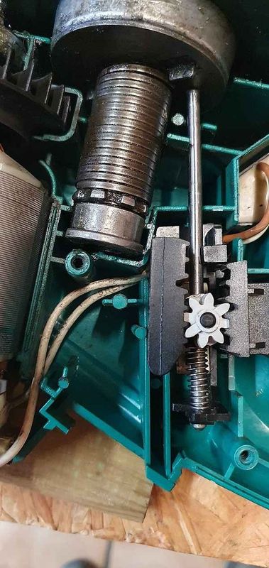

Bonjour à tous,
J'ai consulté plusieurs fils de discussion sur le même sujet, essayé quelques suggestions, sans résoudre mon problème. Je ne parviens pas à positionner la pièce noire crantée pour activer l'interrupteur (bien alimenté) et ainsi démarrer l'appareil. Peut-être manque-t-il une pièce dans ce dispositif ?
Je joins une image de la situation actuelle.
Merci d'avance.

Bonjour à tous,
Je comprends que la période actuelle n'est pas favorable pour recevoir des conseils. J'ajoute ce commentaire pour replacer mon sujet en tête de rubrique comme vous m'y invitez. Cependant j'essaie toujours de combiner les différents éléments du système à crémaillère, notamment avec la réponse de "Davidou" du 30 juillet 2016 portant sur le modèle AHS 7000-Pro T, mais qui renvoie à 3 photos qui n'apparaissent pas et qui doivent être instructives ; il s'agit aussi d'un autre modèle que le mien.
Dans l'espoir de conseils...

Bonjour je ne sais pas si cela peux vous aider mais vous trouverez ici la vue éclatée
https://www.outilpieces.fr/bosch/ahs-600-24-st/v2
et quelques infos ici
https://www.manua.ls/bosch/ahs-6000-pro-t/manual#google_vignette
Cdlt — omega7 43273 pts
Bonjour "omega7" pour votre retour rapide.
Je vais essayer dès que possible la disposition affichée par l'image du 6000 Pro T et je vous tiens au courant.
Bonne journée
