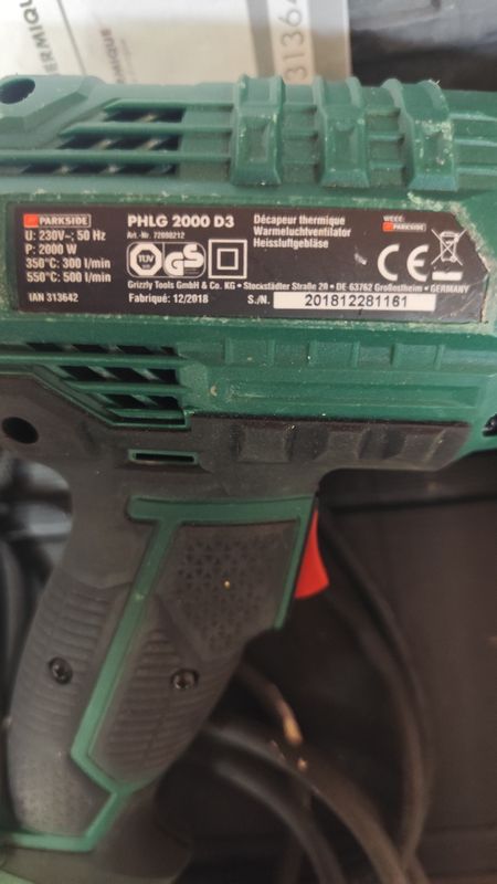

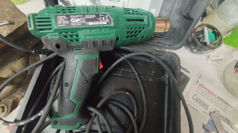

Bonjour, besion de votre aide pour la réparation de mon décapeur thermique Parkside PHLG 2000 D3
IAN 313642.
je suis à la recherche de la référence du condensateur qui a explosé. plus possible de lire caractéristiques. quelqu'un a-t-il les infos qui me permet de le remplcer. merci d'avance.

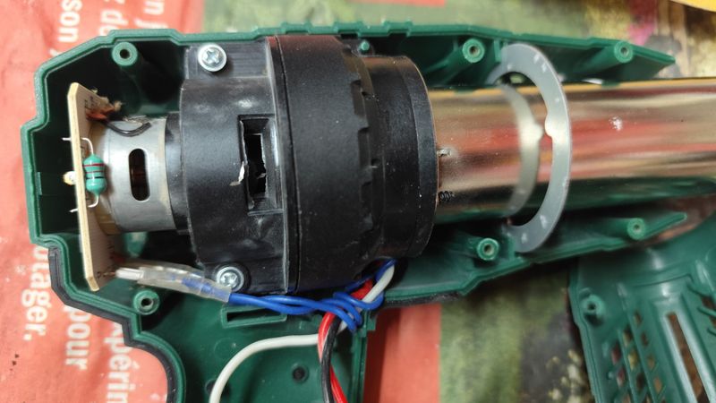

Bonjour il était où ce condensateur ? Sur une carte électronique ?
Cdlt — omega7 43288 pts

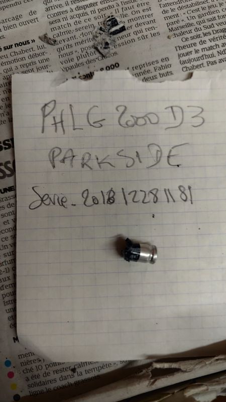

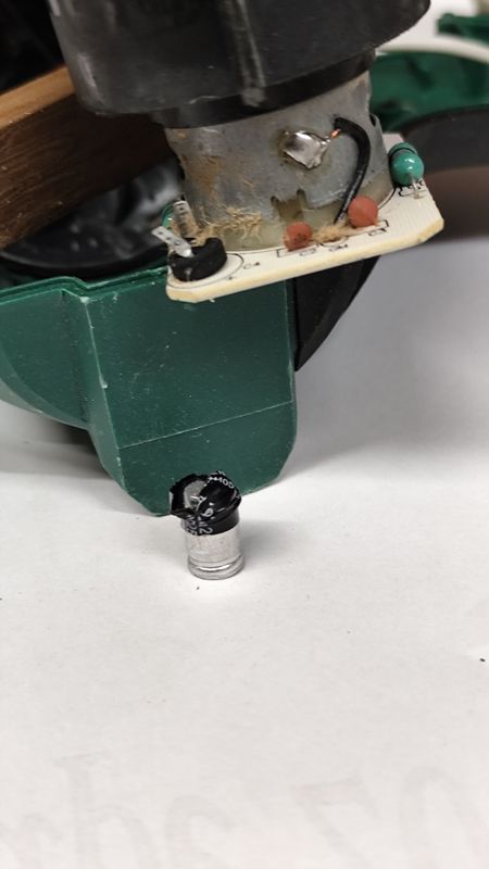

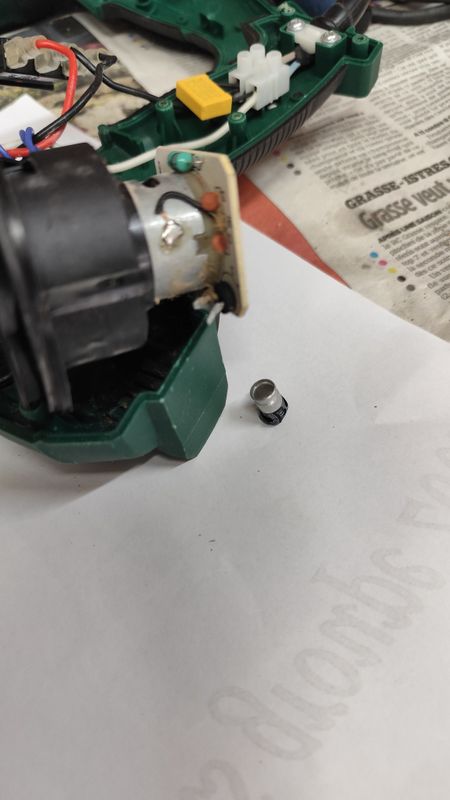

bonjour omega7, merci d'avoir répondu à mon problème.le condensateur qui a explosé est sur la carte électronique. (voir photos). Cdlt
Bonjour je vous conseille de tenter de couper le plastique d'enrobage du condensateur explosé et de voir malgré la déformation si en l'étalant vous ne parvenez pas à lire les données du condensateur. C'est probablement un modèle de faible valeur je dirait 200µF et peut-être 50V.
bonjour, ok je vais essayer. c'est frustrant de jetter un appareil pour un condo hs. merci pour vos réponses. Cdlt — duponcel 199 pts
bonjour, impossible de parvenir à lire les données. condensateur trop abimé. je vais essayer la proposition 200µF 50v.
