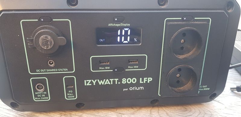

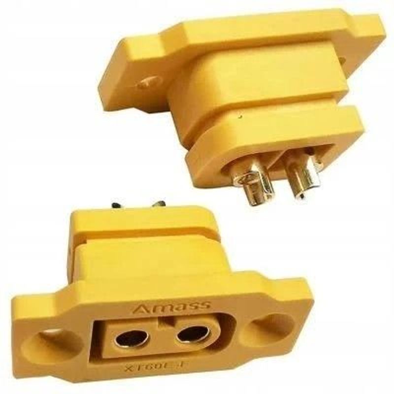

ma station d'énergie Isywatt 800 LFP à son connecteur de charge DC 7909 HS.
Elle ne charge plus et pas de tension côté soudure du connecteur sur la carte
Je ne trouve pas ce modèle pour le remplacer.
Si vous pouvez me renseigner .
Cdlt

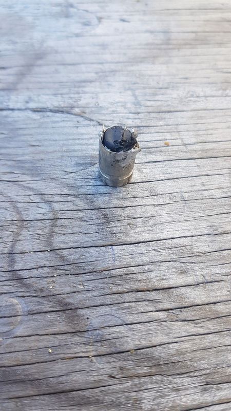

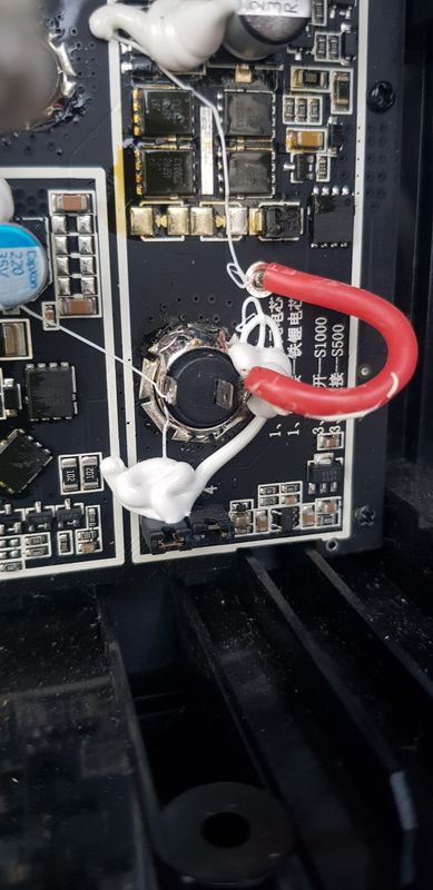

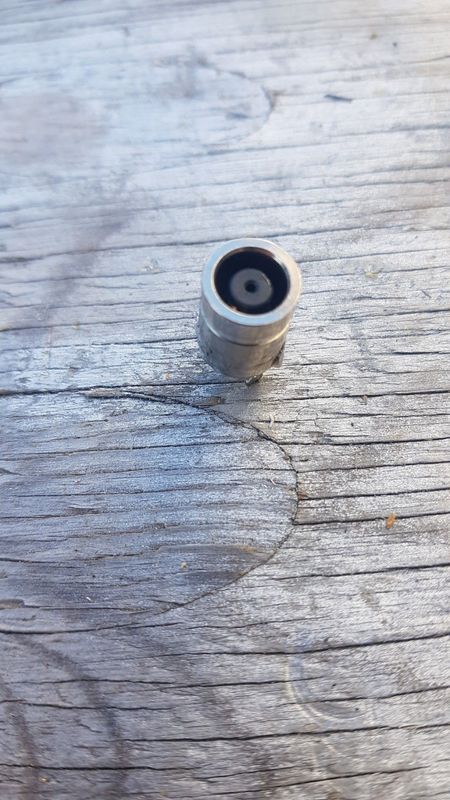

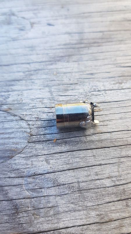

photos du connecteur dessoudé
le faux contact est sur la partie interne du connecteur
pas d'idée?

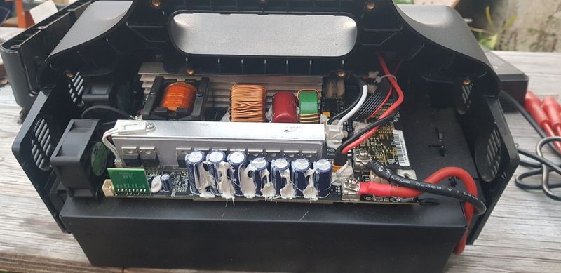

Tout est démonté sur ma table, pas envie de perdre des morceaux.

Bonjour je conseilles de sortir les deux fils plus et moins, de remplacer le connecteur par un modèle plus costaud qui nécessitera de découper un peu la face avant type celui là

Et de fabriquer un cordon de raccordement avec la prise male associée de ce type

J'ai cherché de mon côté et j'ai trouvé un connecteur à encastré XT60 qui sert pour tout ce qui est alimenté par des batteries au Lithium.
Je vais opter pour ce type de connecteur.
Merci encore pour ta recherche
Cdlt
Bonsoir j'y ai pensé mais ce dernier ne se verrouille pas...après c'est à vous de voir.
Cdlt — omega7 43272 pts
Bonjour omega7,
oui c'est vrai
Je vais peser le pour et le contre

j'ai remis en état le connecteur actuel:
desserti, reformé les languettes de contact remonté/ressoudé l'ensemble.
Cela fct pour le moment, mais je vais mettre le XT 60 en plus.
Attention,
le modèle sur la photo jointe est femelle et tous les accessoires sont fournis en fiche femelle.
Donc mettre un connecteur à encastrer male
