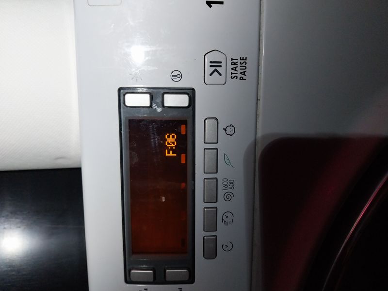

Lave Linge HotPoint porte bloque code F06

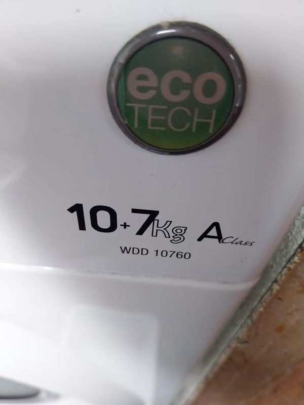

Marque : Ariston
Modèle : WDD 10760
Apres avoir parcouru le site, je n’ai pas trouve un pas similaire,
donc je vous expose mon problème :
Mon lave Linge-Sechant HotPoint WDD 10760 a la porte bloque avec le code F06.
Le programme c est termine , le code est apparu F06 clignotant en fin de cycle, mais impossible d ouvrir la porte.
la vidange a été faite , la pompe a eau fonctionne et n’est pas bloque.
Impossible de lancer un autre programme, le le bouton arrêt fonctionne.
Mais le verrou reste allume et le code F06 clignotant réapparait au bout de quelque seconde.
Comment ouvrir la porte pour enlever le linge mouille.
Comment enlever le défaut.
D’avance merci
Philippe

Bonjour si vous relisez la page 45 de la notice vous aurez votre réponse. Par ailleurs le code F06 indique un pb sur la sécurité du hublot, soit le câblage est défectueux soit c'est la sécurité elle-même qui est HS, à remplacer. Plusieurs tutos existent sur youtube à ce sujet....

Bonjour Omega7,
Désole de retard, je rentre de déplacement.
Merci pour ta réponse, malheureusement je n'ai pas la notice, seulement le mode d'emploi qui parle d'erreurs (page 47 sans les détailler) pour orienter vers le SAV.
Dans le mode d'emploi , on trouve aussi page 41, comment ouvrir manuellement le hublot avec une " languette" située derrière le bandeau plastique du bas. malheureusement je l'ai trouve casse.
J'ai démonte le TOP et actionner le contact de la porte.
Après remise sous tension, la porte s'est déverrouiller.
