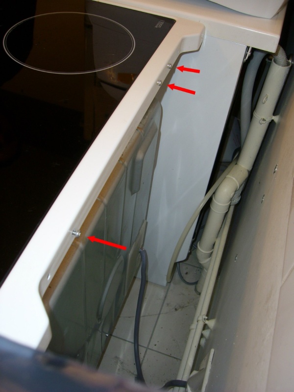

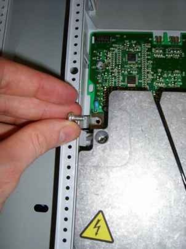

Retirer les vis de fixation de la vitre à induction puis la soulever de l'arrière vers l'avant => Photo n°01

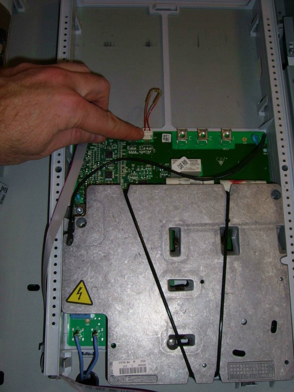

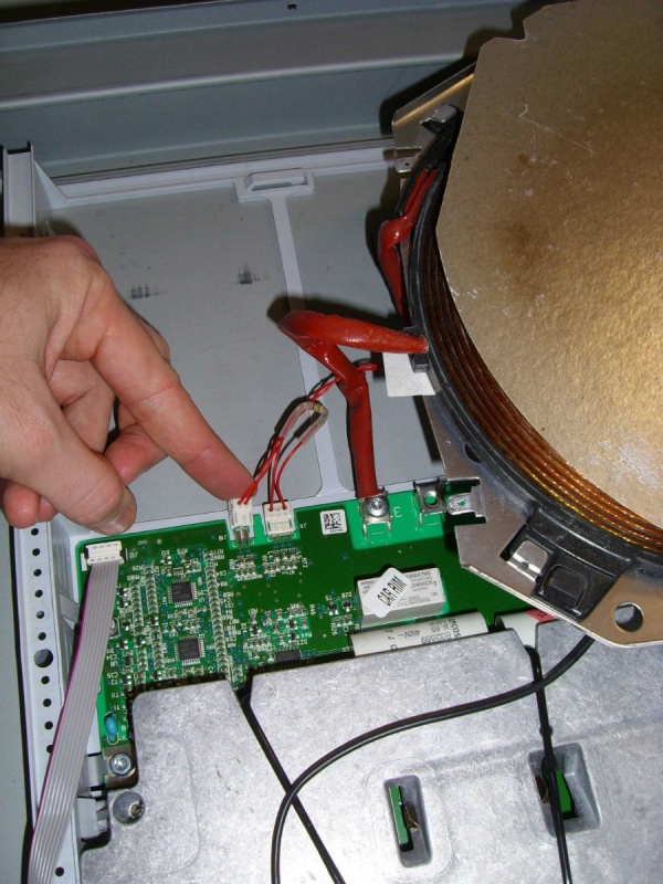

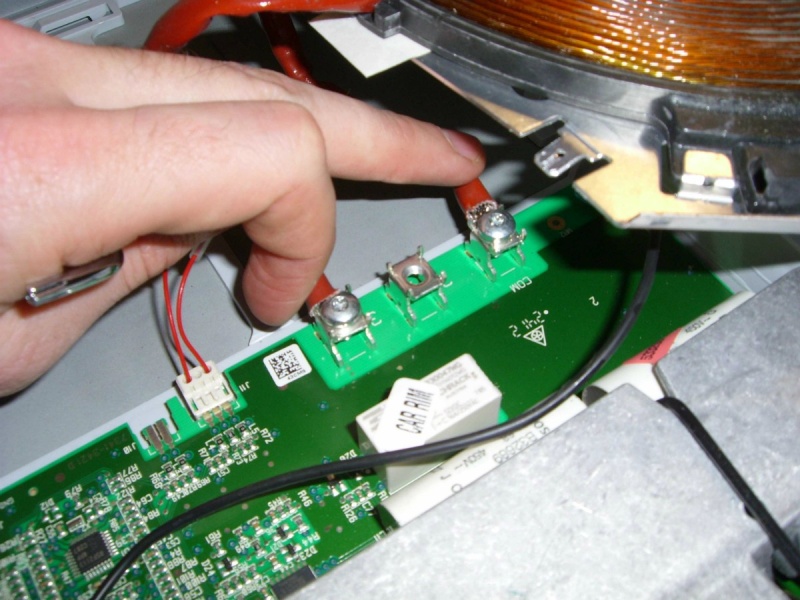

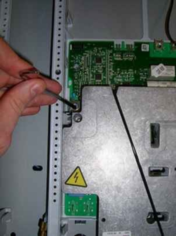

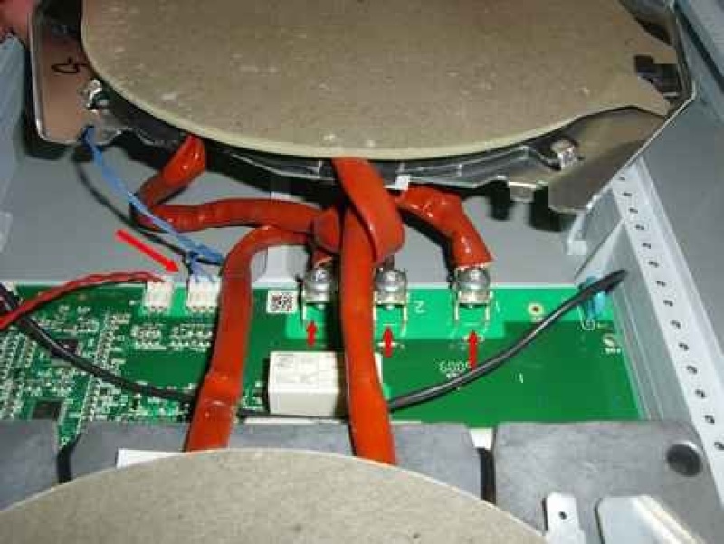

Commençons par le côté droit. Soulever la plaque à induction qui est posée sur un rail par deux embouts plastiques situés de chaque côté de celle-ci puis la décaler vers la droite. Retirer les connexions visibles sur les photos => Photos n°02 et n°03.

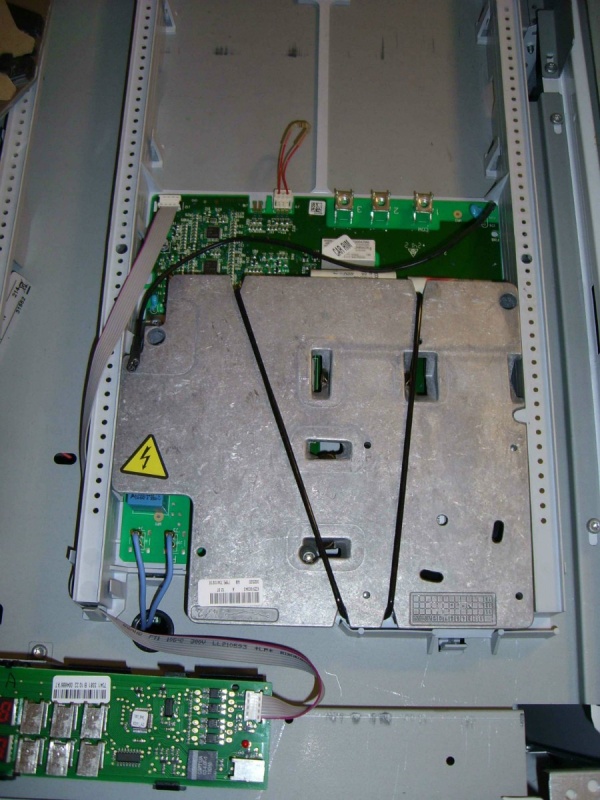

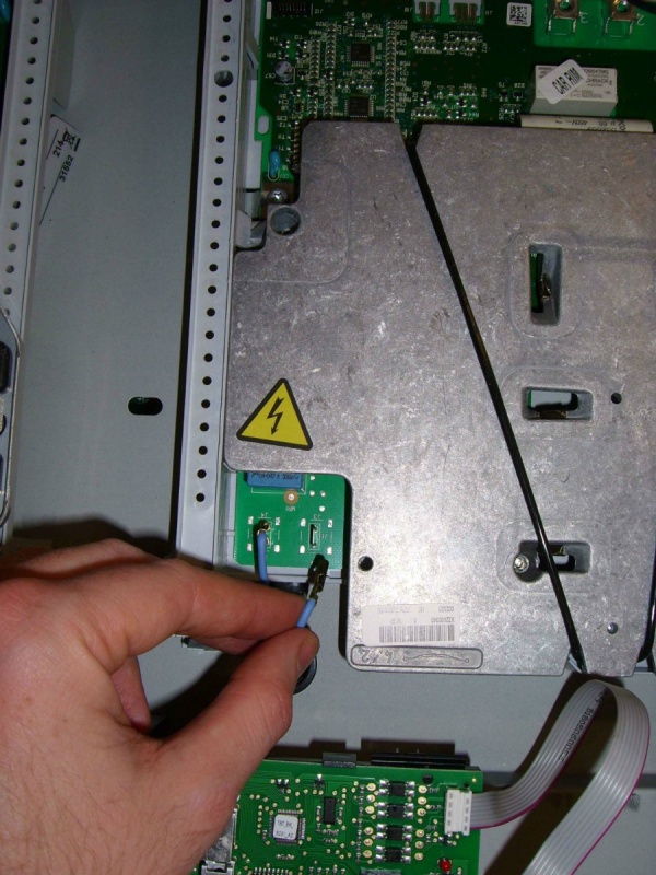

Bien noter l'ordre des connexions pour celles-ci, à démonter à l'aide d'une clé torx (je ne me souviens plus de la taille...) => Photo n°04

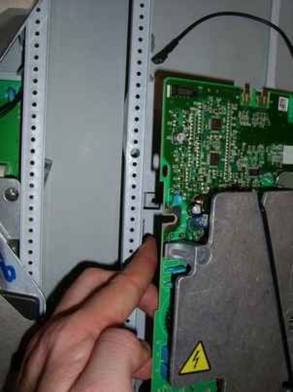

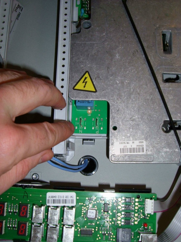

On se retrouve comme ceci => Photo n°05

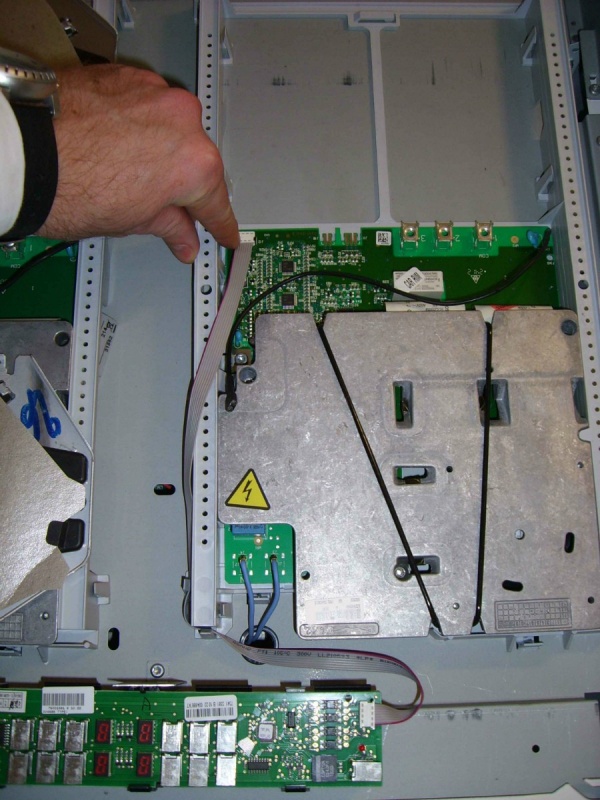

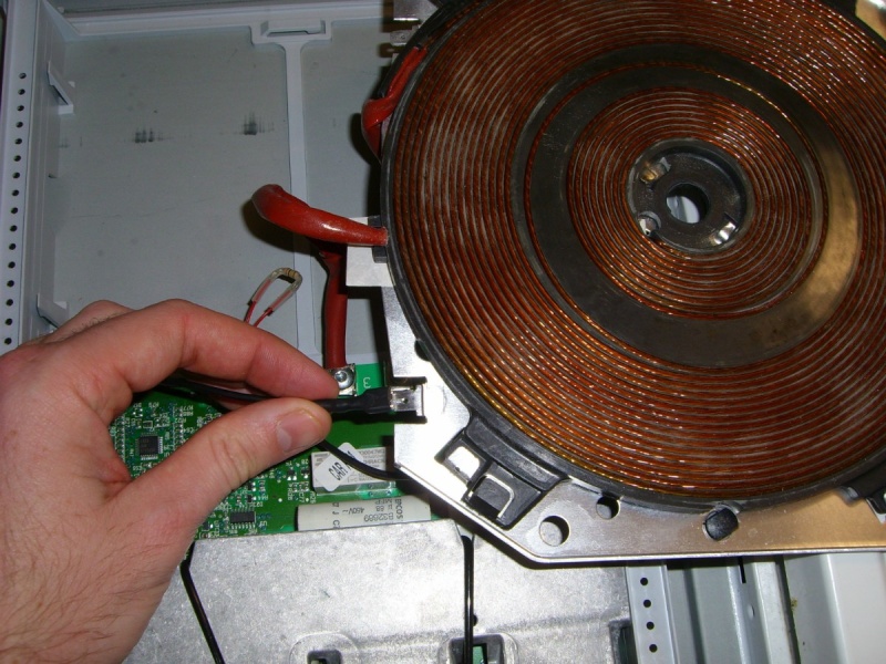

Retirer la résistance sur la carte de puissance, la connexion du panneau de commande d'affichage et les deux câbles d'alimentation électrique => Photos n°06 à n°09.
Retirer la vis de fixation de la carte de puissance à l'aide d'un clé torx (je ne me souviens plus de la taille non plus...) => Photos n°10 et n°11
La carte de puissance se lève ensuite de ce côté en appuyant vers l'extérieur sur une pièce en plastique située au bas de la position initiale de la vis précédemment retirée (visible sur la photo précédente) => Photo n°12
La procédure reste inchangée pour le côté gauche, à la différence d'avoir bel et bien une plaque au lieu d'une résistance sur la deuxième connexion de la carte de puissance ;-D. Il est important également de bien noter le positionnement de chaque câble visibles à l'aide des flèches sur la photo ci-dessous => Photo n°13
