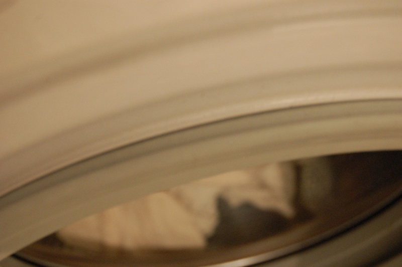

Il s'agit d'un lave-linge séchant Candy go 338 d acheté il y a deux ans environ... lors d'un lavage la manchette de la machine c'est arraché et emmêlé avec le linge ce qui a arrêté le programme.
J'ai réussi a ouvrir le hublot après l'avoir débranché. J'ai retrouvé un cerclage cassé. Comment savoir si la manchette doit être changé, comment la remboîter....?

Dbernardn Bonjour
Voici une petite vidéo pour vous aider à replacer le joint , soit un neuf soit celui-ci si il n'est pas abîmé
http://www.spareka.fr/comment-reparer/electromenager/lave-linge/video-reparation/remplacer-manchette
Pour savoir si le joint n'a pas trop souffert seul un bon visuel pourra vous renseigner et de toute façon , vous le saurez rapidement car si le joint est perforé , automatiquement vous aurez une fuite
Si vous avez besoin d'adresses ou d'un coup de main pour trouver la pièce de rechange ,ou même d'une autre vidéo n'hésitez pas - - - A +
