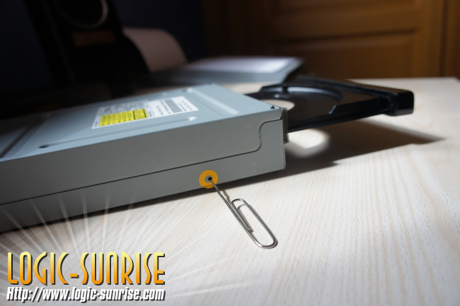

Outils : Trombone
Solution : Bonjour,
Chercher sur la face avant ou sur le coté du lecteur le trou de déblocage (certain appareils n'en ont pas)
couper l'alimentation électrique du lecteur,et enfilez un trombone assez gros dans le trou, poussez, le tiroir devrait sortir un peu, vous pourrez l'ouvrir plus en tirant a la main.
http://h10025.www1.hp.com/ewfrf-JAVA/Doc/images/c01980774.jpg
http://www.logic-sunrise.com/images/images_contenu/tiroir.jpg
s'il n'y a pas de trou, il faut enlever le couvercle du lecteur pour accéder au tiroir.
