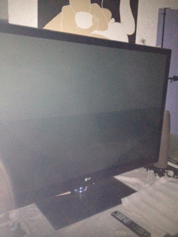

TV Plasma LG 60pk950 dalle PDP60r10000 flash au demarrage et s'éteint pas de son pas d'image
Pour avoir l'historique de mes recherches vous pouvez lire ce lien :
http://www.teleservice-depannage.com/t24364-panne-tv-LG-60PK950-plus-d-imag…
(je ne sais pas si ce lien va fonctionner ;-)
Bonjour à toutes et à tous
Après un an de recherches des cartes !! j'ai trouvé le même plasma que le mien (dalle hs) j'ai changé toutes les cartes mais j'ai toujours la même panne. Entre temps j'ai déjà une fois mainboard et l'alim. Donc deux fois mainbord et deux fois l'alim.
j'allume la tv, les relais claquent. led bleue sur le pied clignote deux fois et la tv s'éteint. la télécommande fonctionne. j'ai juste un flash d'une fraction de seconde au démarrage. Ensuite écran noir et pas de son! Se met en sécu? Pourquoi? Si vous avez des idées....
pour être un peu plus précis:
La dalle est une PDP60R1###
Les mesures:
VS:5v résultat 4v
VA: 60 résultat 57v puis ajustée à 60v
VS: 202 résultat 183v ajustée à 202v
pur les deux autres nappes :
celle qui va à la mainboard ok 5v partout
celle qui va à Tcon ou (CTRL) toutes les valeurs sont bonnes.
Donc je pense que l'alim est ok.
Pour info, mesures prises tv en veille (sous tension) mais peut-être en sécu!
Pouvez-vous m'aider à poursuivre mes recherches?
Merci et bonne journée
Pat

bonsoir , il y a d' autres tensions à verifier telechargez ce document http://elektrotanya.com/lg_60pk250,60pk540,60pk550,60pk560,60pk750,60pk950_chassis_pu02a_panel_60r1_alignment.pdf/download.html — Mohamed Darban 5806 pts — PRO
Bonjour et merci pour le document.
J'avais commencé à prendre quelques mesures mais en effet il en manquait. Je vais m'y mettre dès ce soir et vous tiens au courant.
Je sais que j'ai-vy et vsc à 0v.
Je pense que ça vient du moment où j'ai rebranché P113 (connexion ysus alim) car un arc s'est créé en la branchant. Pourtant la tv était débranchée du secteur.
ps: comme l'écran semble se mettre en sécu, puis je prendre les mesures quand même? Ou dois-je faire très vite avant qu'elle ne se coupe?
Merci pour l'aide apportée car ça va faire un an que je suis bloqué avec.
Bonne journée,
Salutations,
Pat — pat 8 pts
j'ai finalement remis l'ancienne ysus pour verifier -vy et vsc
Du coup en testant les deux sont instables! la tensions varie continuellement..
Je vais essayer de déconnecter les buffers les un après les autres pour voir si les valeurs remontent
Bonne soirée
— pat 8 pts
bonsoir , voilà du progrès , ce que vous avez sur le metrix est tout à fait normal , de la lumière à l' écran veut dire que la haute tension passe à travers ' alimentation ,les deux cartes gauche et droite , les buffers et la dalle , il faut seulement que les sous plixels soit exités pour que l' image apparait , verifiez Va , la petite carte et la carte mere le reste est probablement bon , vous avez le schéma — Mohamed Darban 5806 pts — PRO
test de la mire shunt R51/R52. Ecran noir LVDS branchée ou pas. (même résultat). J'en déduis que mainbord ok donc on se concentre sur ctrl que je vais tester en détails
