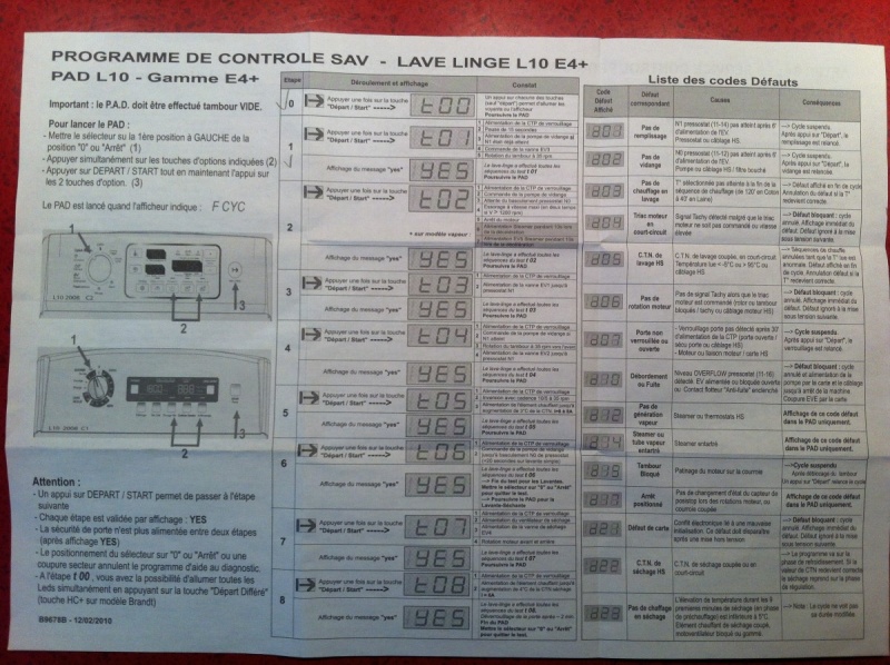

Par contre, j'ai trouvé un papier qui donnent les instructions pour lancer le programme d'aide au diagnostic.Je l'ai suivi à la lettre. Il bloque à la 8ème et dernière étape. Voici le diagnostic :
Code défaut affiché : D23
Défaut correspondant : Pas de chauffage en séchage
Causes : L'élévation de température durant les 9 premières minutes de séchage (en phase de préchauffage) est inférieure à 5°C. Élément chauffant de séchage coupé, motoventilateur bloqué ou gommé
Conséquences --> Nota : Le cycle ne voit pas sa durée modifiée
Bref, ça a l'air de correspondre tout à fait à ma panne.
Si je ne me suis pas trompé et que le motoventilateur n'est pas bloqué, il est peut-être gommé (mais comment le vérifier ?). Ou alors c'est que l'élément chauffant de séchage est coupé (s'agit-il de la résistance que j'ai testée plus haut avec une valeur autour de 36 ohms ?).
A ce stade, je suis preneur de toutes les hypothèses ou du moindre coup de pouce !

Merci jhcd et yannick77 pour votre aide. J'ai re-testé les deux thermostats et en fait ils sont à 1,2 ohms tous les deux (une fois complètement déconnectés). Je pense que la fluctuation de valeur venait de ma mesure in situ (je devais toucher des pièces avec les électrodes).
Je me demande finalement si tout le problème ne vient pas simplement du ventilateur mais je n'arrive pas à le démonter pour le nettoyer. Je crois que j'ai atteint la limite de mes compétences et je vais me résoudre à faire appel à un technicien pour résoudre la panne.
