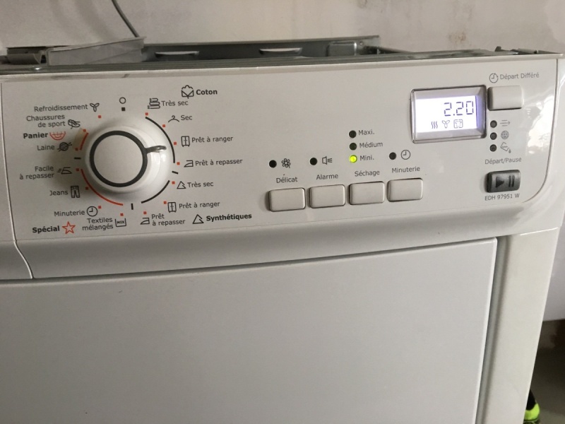

J'ai un problème similaire de sèche linge que gilou57. Jusqu'à un certain moment le descriptif de la panne est similaire.
Le sèche linge se lançait et au bout de 10 secondes, il s’arrête. J'ai donc fait le diagnostique et j'ai un message d'erreur 32.
J'ai donc regardé les charbons (un devant et un derrière):
- Celui devant était bien placé au contact du tambour. L’arête qui va au contact était légèrement usé. Je lui ai donc fait 1/4 de tour pour en avoir une neuve.
- Celui de derrière qui est au contact d'un petit disque, ne montre pas de problème. J'ai nettoyé le disque étant un peu noir du au frottement du charbon.
J'ai voulu relancer l'appareil et là plus possible de lancer. Chose que je pouvais faire avant autant de fois que je souhaitais même s'il s’arrêtait au bout de 10 secondes.
J'ai remis le charbon de devant sur l’arête un peu usé. Rien n'a changé.
Je ne sais pas quoi faire du coup car tout est bien en contact à mon sens.
Merci pour l'aide.

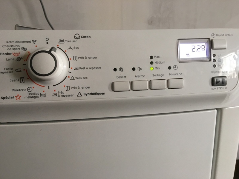

Bonjour me revoilà.
Comme je me sens pas du tout à ma place dans cette démarche, je vais vous poser des questions totalement idiotes.

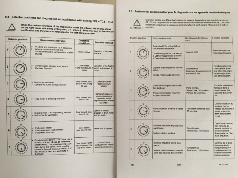

Donc pour les 3 premiers diag:
Le premier me demande de mettre sur la position 1 (photo à l'appui). Dois-je appuyer sur la Flèche pour lancer le diag ou c'est juste la position 1 qui faut prendre en compte?

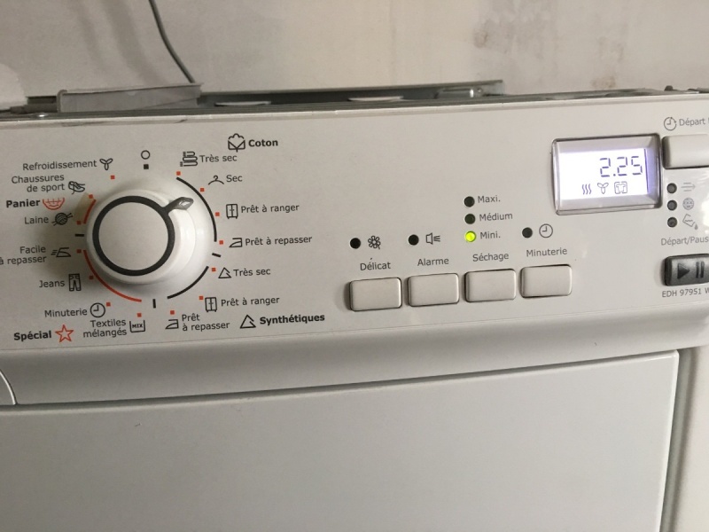

Le deuxième me demande de mettre sur la position 2, porte fermée, Collecteur d'eau plein avec environ 0.7L. Dois-je appuyer sur la Flèche pour lancer le diag ou c'est juste la position 1 qui faut prendre en compte?
Le troisième me demande de mettre sur la position 3, porte fermée, tps max 10', pompe 30". Dois-je appuyer sur la Flèche pour lancer le diag ou c'est juste la position 1 qui faut prendre en compte? les 10' et 30" ce sont des temps que je dois surveiller et retrouver dans le fonctionnement ou ce sont des temps que moi je dois chronométrer et arrêter à chaque temps correspondant? Du coup je vois pas ce que je dois faire pour la pompe à 30"?
