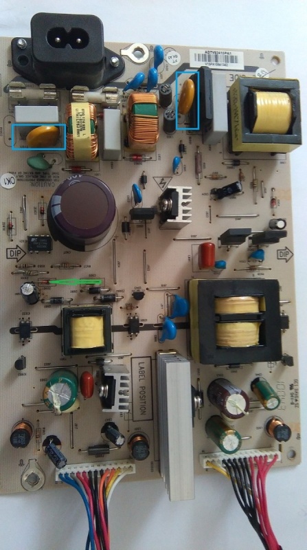

Je possédé un TV Sharp qui lorsque on le met en marche, s’arrête au bout de 30 à 50 seconde et redémarre au bout de quelques temps
Aucun témoin d'allumer, et le cycle recommence.
J'ai changé un condensateur de 33µ50v sur la carte d' alimentation qui avait mauvaise mine,( condensateur entouré de rouge) mais rien n' a changé.
J' ai chauffé au sèche cheveu la carte d' alimentation, et là le TV ne démarre plus.
Réf de la TV:LC32SH7E-BV
011984/100092/ST
0014133101
Réf carte d'alimentation
715G3467-3Z_SIDE
ADTV92415 PA1
V15PA10641882

Composant dessouder et enlever de la carte
J'ai contrôler la diode zener ZD981 qui a pour mesure 710 dans un sens et 0 dans l'autre(Flèche verte)
Les 2 VDR contrôler, non aucune valeur. Est ce normal?(Rectangle bleu)
J'ai changé le gros condensateur de 450v100µ et le TNY277PN et le tv a fonctionner de nouveau.
