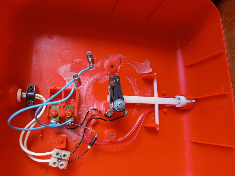

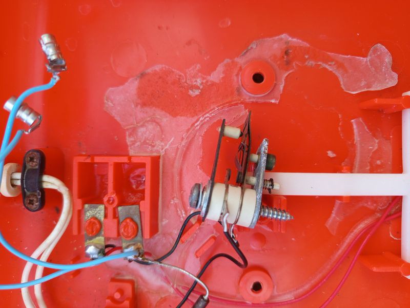

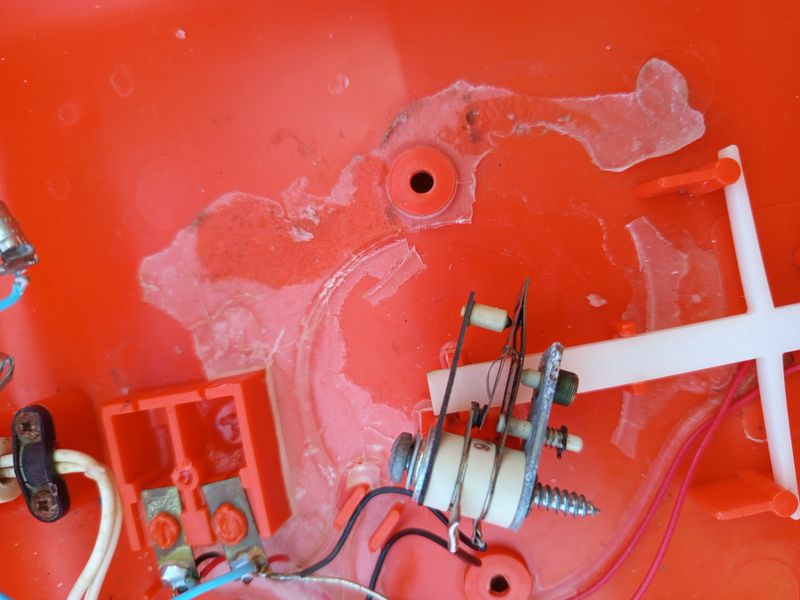

Je cherche une photo du câblage d'une yaourtière Seb orange 8 pots des années 70... Il suffit de la retourner, d'enlever les 2 vis et de retirer doucement la partie orange... 1 ou 2 photos ou l'on voit ou les différents câbles sont connectes m'aideraient a réparer la mienne!
Merci beaucoup!

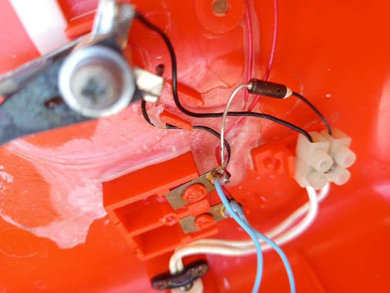

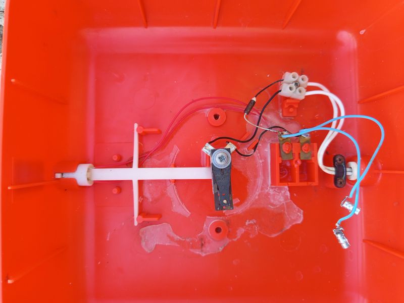

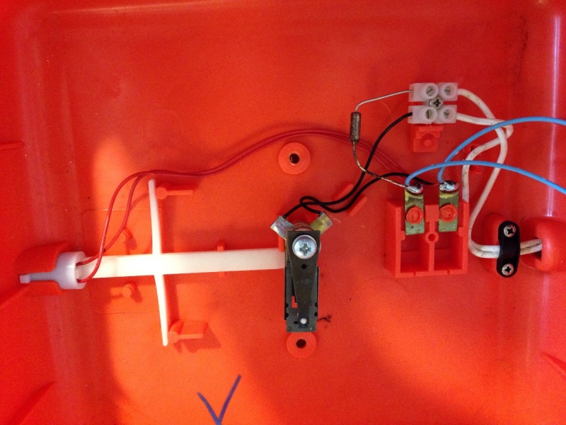

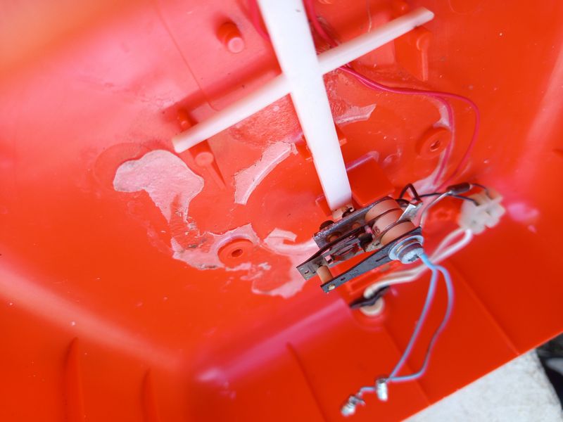

J'ai le même problème, la yaourtière ne chauffe plus. Par contre sur la mienne les fils secteurs passent par un domino. Tous mes fils sont connectés il me semble si ça peut vous aider...
Super merci, on voit bien le cablage en effet. Et ici on reconnait bien le fusible thermique.
Si la votre ne chauffe plus, avez-vous verfies avec un ohmetre les differentes parties du cablage pour voir le probleme? (fusible thermique passant? Le thermostat a lames fonctionne t'il bien, etc...)

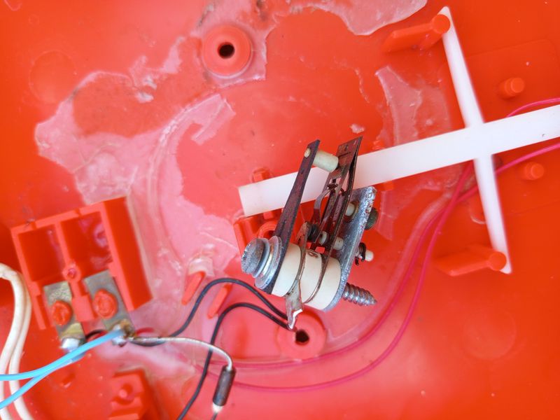

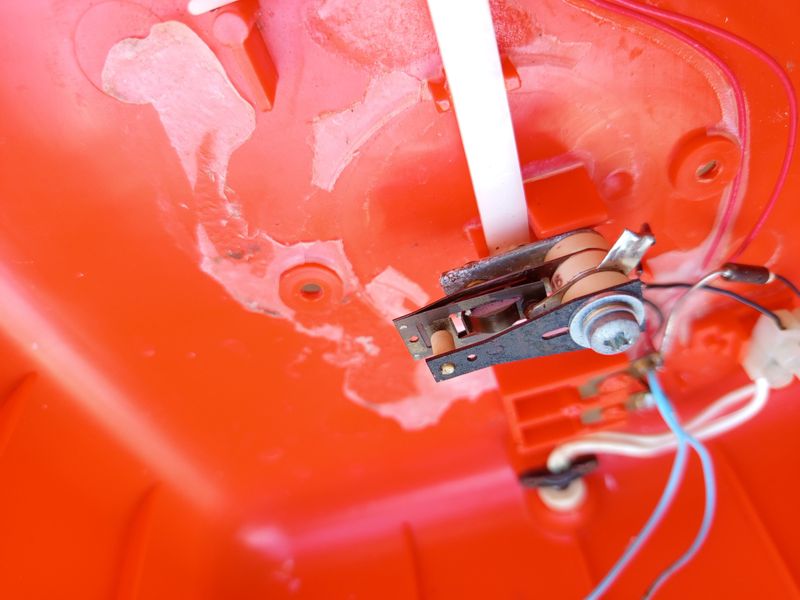

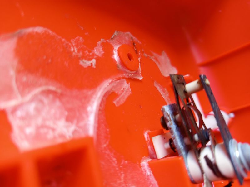

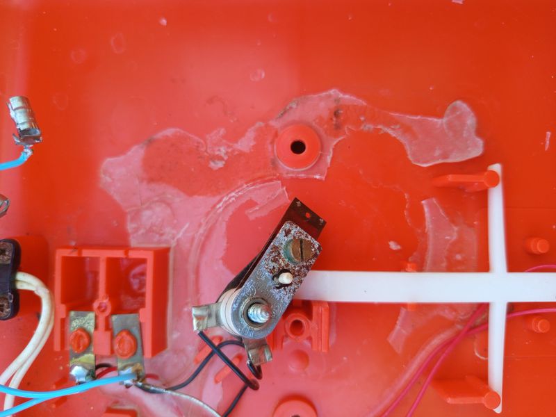

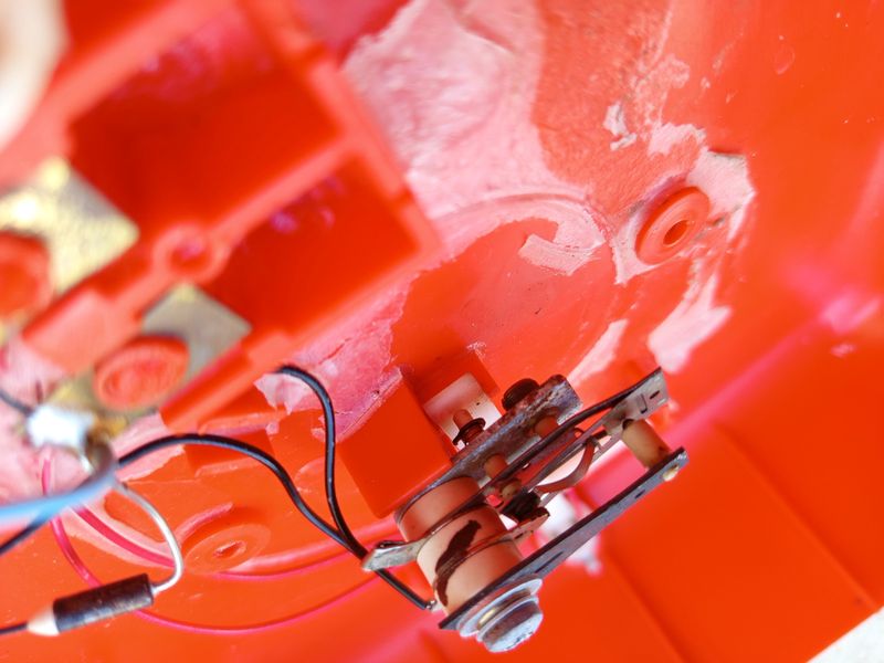

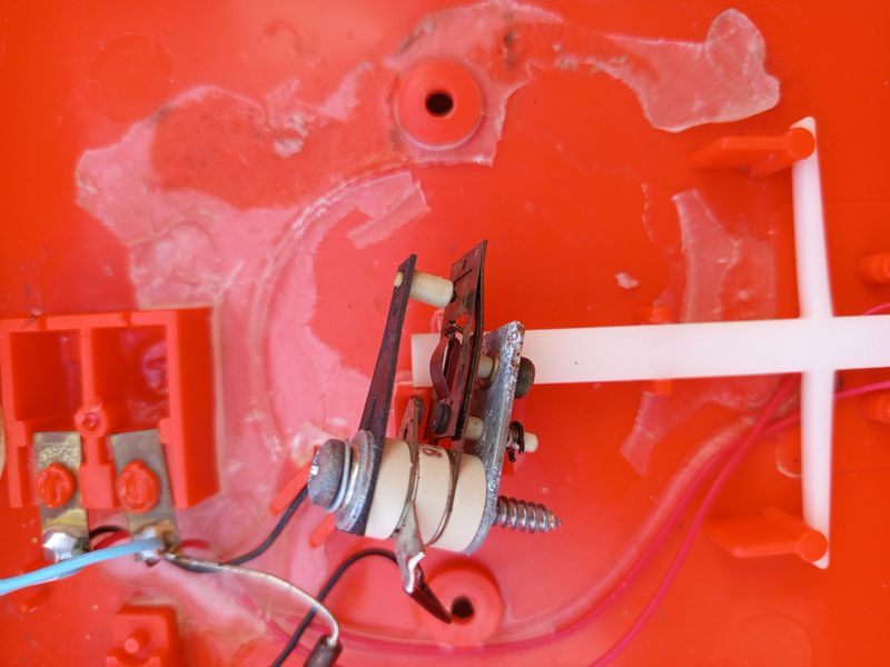

Je viens d'en récupérer une qui chauffe avec la température qui monte et le plastique de la cuve ou on dispose les pots qui commence à sentir (le plastique ou un mélange plastique / cire) et j'ai pris la température il y avait 75°c par endroit. Je l'ai débranchée.
Le bouton fonctionne, mais pour l'allumage seulement, une lumière orange s'allume dans le bouton blanc (le seul bouton qu'il y ait).
Mais impossible d'éteindre en appuyant à nouveau dessus.
Un fois ouverte, j'ai manipulé le contacteur à lamelle (je n'y connais rien, je ne sais pas si il sers aussi à réguler la température ou pas) qui ne se décolle plus lors de la poussée sur le bouton pour éteindre.
C'est peut-être normal, vu que je ne connais pas son fonctionnement.
Peut-être qu'on peut l'allumer et qu'ensuite elle s'éteint toute seule et du coup, le bouton ne sert qu'à l'allumer et qu'on ne peux pas éteindre avec ce bouton.
J'aimerais bien savoir comment fonctionne le contact à lamelle, j'ai l'impression qu'il y à un petit aimant rond qui maintient la lamelle en contact, une fois qu'on à poussé le bouton et qu'ensuite, certainement avec la chauffe de la lamelle, l'aimant n'est plus assez puissant pour maintenir le contact et la déformation du métal finit pas rompre le contact et donc la chauffe et la yaourtière s'éteint.
Enfin un truc comme ça, sans doute . . .
Donc si vous savez comment réparer la bête, des pistes, des infos, tout est bon, je suis prêt à essayer de la réparer.
Il y avait un dépot de cire sur le fond (pas beaucoup), donc une fui-fuite, mais je n'ai pas trouvé de fêlures sur le plastique de la cuve qui contient la cire, mais ça, ce n'est pas urgent, je verrais, éventuellement, plus tard, parce que tant qu'elle ne fonctionne pas, la fuite est sans importance
