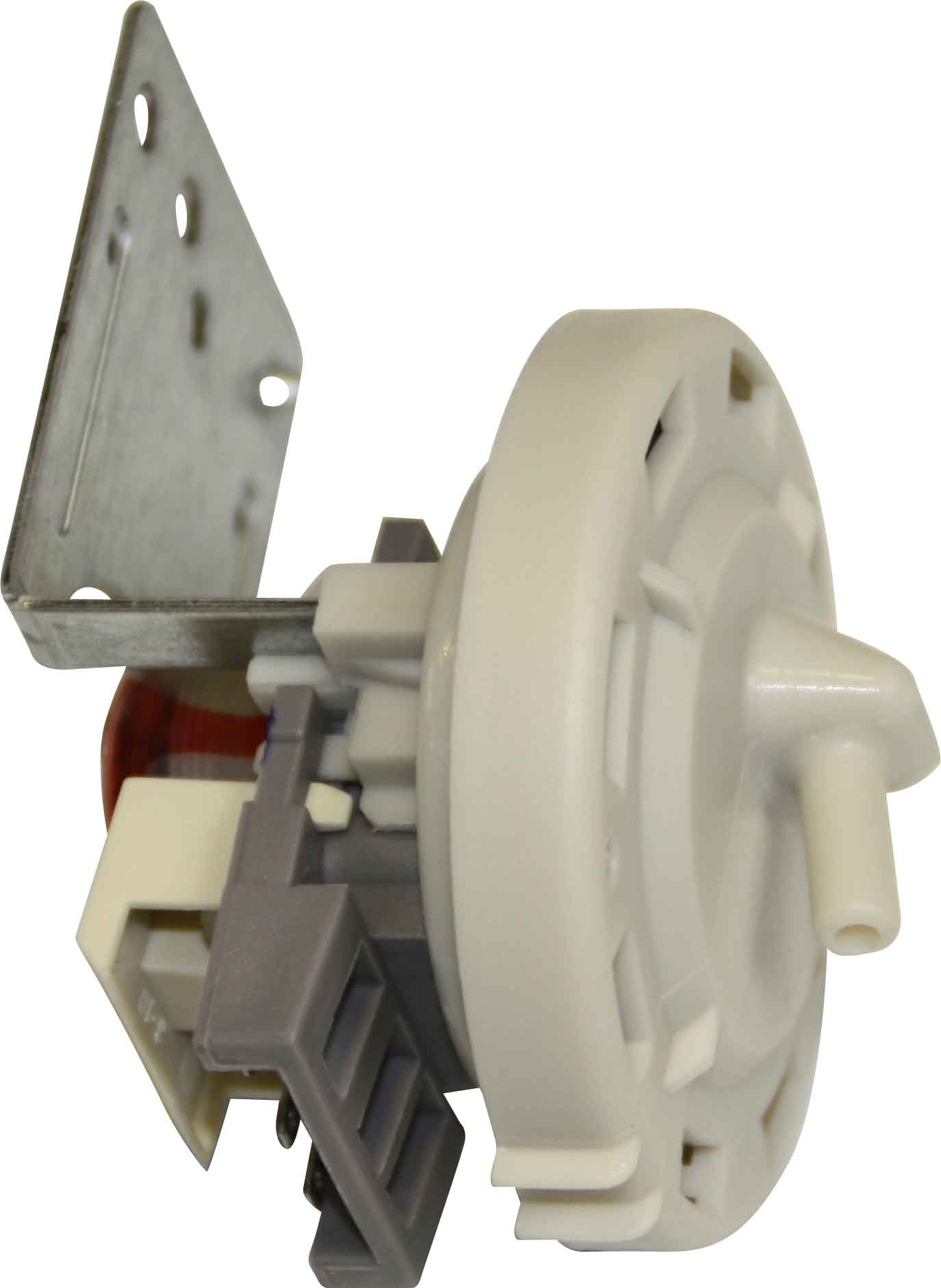

Bonjour, Mon lave-linge de la marque Miele Novotronic W 542, se rempli d eau , mais cela ne s arrête plus, l eau coule en continue,, et le temoin "arrivée d eau (PC) s allume rouge clignotant " . pouvez vous m aider svp,
ma machine a 17 ans et jamais eu de panne ,

Je vois 2 possibilités : soit l'électrovanne soit le pressostat.
Le lave-linge dispose d'une électrovanne qui permet l'arrêt de remplissage de cuve lorsque le niveau est suffisant (l'information de bon remplissage est donnée par le pressostat).
Voici à quoi ressemble un pressostat :
http://www.spareka.fr/media/catalog/product/5/_/5_pd_118911-2.jpg

L'électrovanne d'arrêt de remplissage en eau se situe quant à elle à l'endroit où se branche le tuyau d'arrivée d'eau.
A voir si la connexion électrique est correcte au niveau de l'électrovanne ou si l'électrovanne n'est pas encrassée et empêche le noyau plongeur de se refermer : inspecter la propreté dans l'électrovanne.

merci beaucoup pour vos bons conseils,, j ai dévissé l arrivée d eau et nettoyé et ça re-
fonctionne !! UN GRAND MERCI , je garde précieusement les vidéos au cas où il me faudrait changer une pièce .. bonne journée a vous tous .. — sandrine ide5962 3 pts
