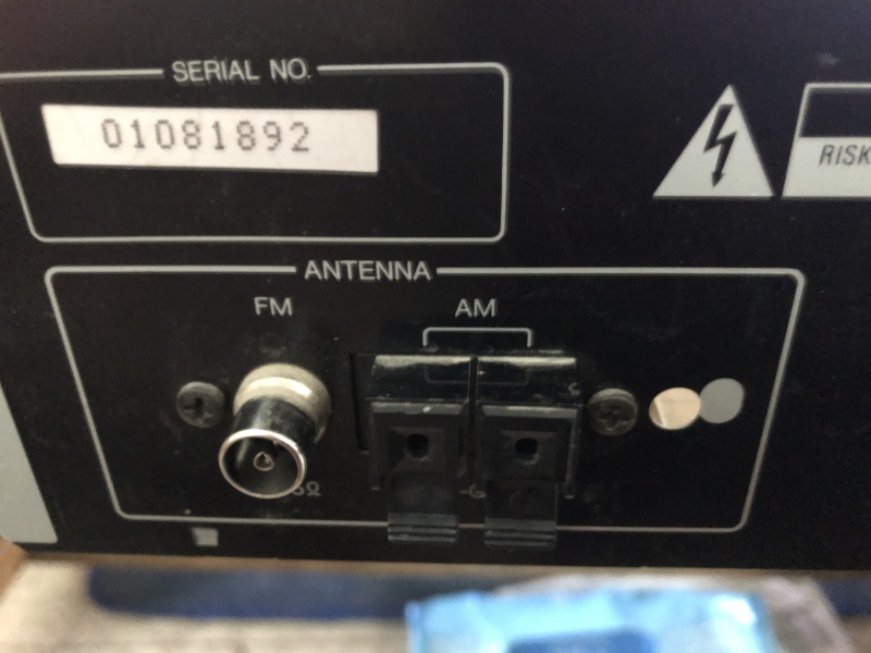

J’ai une chaîne hi-fi compacte de qq années déjà, qui fonctionne super bien, seulement voilà depuis un moment l’affichaque du tuner s’est mis à décliner lentement, mais malgré ça il fonctionnait. Désormais plus rien n’apparaît à l’écran et mon tuner est en panne sèche.
J’espère vraiment que vous pourrez m’orienter pour un éventuel dépannage
Merci par avance
Je vous joins réf et une 1ère photo en 2 parties, je n’ai pas encore démonté la façade
