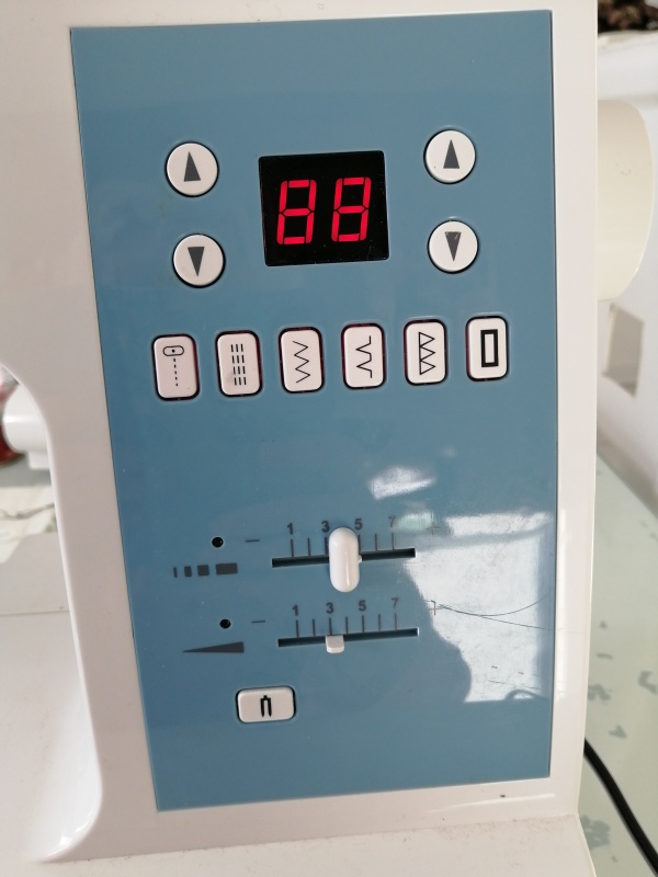

Ma machine 7465 singer.
Je veux remplir la canette mais après 3 ou 4 tours la machine me mets 88 clignotant et s'arrête, j'ai beau ré appuyer sur la pédale, rie' ne se passe. Je dois l'éteindre et la rallumer et ça retourne 3 ou 4 tours et ainsi de suite....
Pouvez vous me dire ce qui se passe ???
