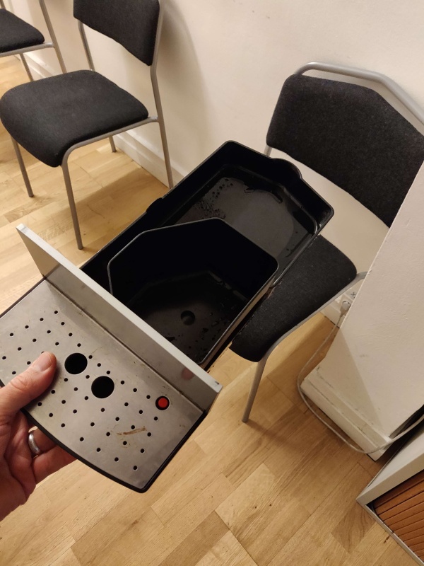

Capteur de présence du plateau récolte-gouttes ?
Marque : Melitta
Modèle : Caffeo Solo
Le bouton de retrait du plateau récolte-gouttes reste allumé alors que celui-ci est vide.
Nous avons procédé au nettoyage du plateau ainsi que de la surface où il s'encastre pourtant le bouton reste allumé.
Est-ce que quelqu'un sait où se situe le capteur de présence du plateau ?

Proposition de Emmanuel 11 pts
Outils : Ruban adhésif
Solution : Sur le côté gauche du plateau il y a un petit embout qui entre dans un rail quand on insère le plateau ce qui soulève un picot au bout du rail et c'est comme ça que la présence du plateau est détectée.
Dans mon cas cet embout ne poussait plus suffisamment le picot, en ajoutant du ruban adhésif le problème est réglé.
Précautions : Aucune précaution particulière
Merci,j'avais le même problème et je ne trouvais pas où le plateau était détecté. Avec un coton tige j'ai nettoyé le picot au bout du rail.cela fonctione. — Zabelle 3 pts
