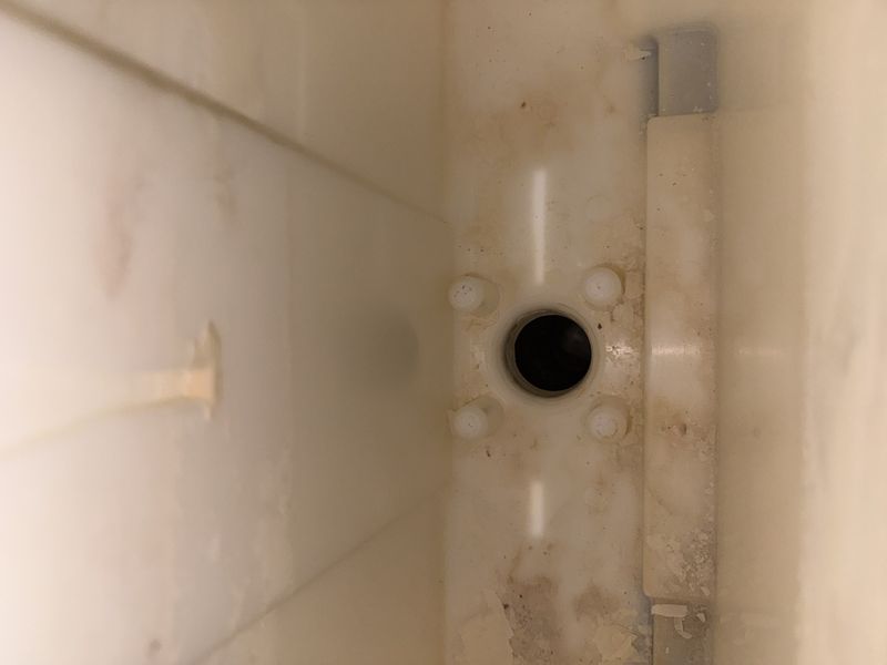

Quand je tire la chasse sur mon WC suspendu, la chasse ne se referme pas bien et l'eau continue à couler (plus ou moins fort) qd le réservoir se remplit. Il ne s'agit pas d'un pb lié au flotteur (l'eau ne coule pas par le haut de la chasse) mais plutôt un pb de mauvais repositionnement du joint en bas du réservoir (comme si le mécanisme mobile sur lequel est monté le joint qui ferme l'écoulement du réservoir n'était pas assez lourd pour assurer une pression suffisante pour éviter l'écoulement de l'eau). J'ai déjà tenté de mettre du vinaigre ds le réservoir en laissant tremper toute la nuit sans succès.
Le joint en bas du mécanisme mobile n'est pas vieux, je l'ai changé il y a quelques mois.
J'ai 2 questions :
1 - Comment régler ce soucis, où cela peut-il bloquer ?
2 - Question subsidiaire : à quoi sert l'espèce de trappe coulissante qui existe en bas du mécanisme de chasse ?

Bonsoir malheureusement le site rencontre un soucis d'affichage des photos que j'ai signalé au webmaster... Votre soucis vient du siège (l'endroit arrondi où vient se reposer le joint) du joint qui est entartré...Il faut enlever le mécanisme et détartrer parfois même en grattant...Le joint a beau être récent, il n'assure plus l'étanchéité à cause du calcaire..Donc l'eau fuit parfois de manière imperceptible ce qui déclenche régulièrement le mécanisme...
Cdlt — omega7 43289 pts
Oui tout à fait, c'est bien cela. J'y ai pensé après avoir posté ma question sur le forum :-(
J'ai gratté, mis du vinaigre chaud (cf photos ci-jointes) mais cela fuit toujours (moins). Il faut que je mette du vinaigre en gel, le vinaigre normal s'écoule sans avoir le temps de faire son office.
Merci dans tous les cas. — Nic6359 5 pts
oui ou un détartrant en gel puissant pour enlever tout le calcaire..c'est parfois galère...je suis passé par là ;)
cdlt — omega7 43289 pts
bonjour, il semblerait que nous avons le même probleme, wc suspendu sas acheté en 2010 2011 leroy merlin, nous avons tout essayé detartrage gel sur l'ensemble meme sur la pièce du bas avec ses 4 ergots qui n'était pas entartré changement de joint, mis un poids en plomb pour plus d'appui cette chasse n'a jamais fonctionné correctement il semblerait que ce soit un défaut de cette série SAS REFERENCE DU BATI SUPPORT 9765B 9766B que me conseillez vous comme nouveau mécanisme qui s'adapterait sur ce modèle de WC SAS 9765B 9766B MERCI POUR VOTRE REPONSE — MARISSAEL 2 pts

la trappe coulissante jaune sert a définir le volume l'eau maxi de la grande chasse, plus la trappe est fermée et plus il y a d'eau. — Starckrider#8 4 pts
Bonjour, je cherche désespérément la pièce qui vient se mettre en dessous du meca de chasse d’eau entre les 4 ergots dans la cuve
Si quelqu’un a la référence je suis preneur
J’ai le même problème de fuite sur ce modèle de wc suspendu. J’ai 2 exemplaires l’un fuit moins que l’autre . Détartrage et joint neuf… rien n’y fait dans la journée qui suit cela fuit … pas beaucoup mais assez pour consommer pas mal d’eau. Avez-vous trouver une solution ? — Electro77 4 pts
Utiliser le mécanisme de remplacement vendu chez Amazon : Nicoll - SAS valve 3v cable for mounting bracket - NICSO0709325 — Electro77 4 pts
