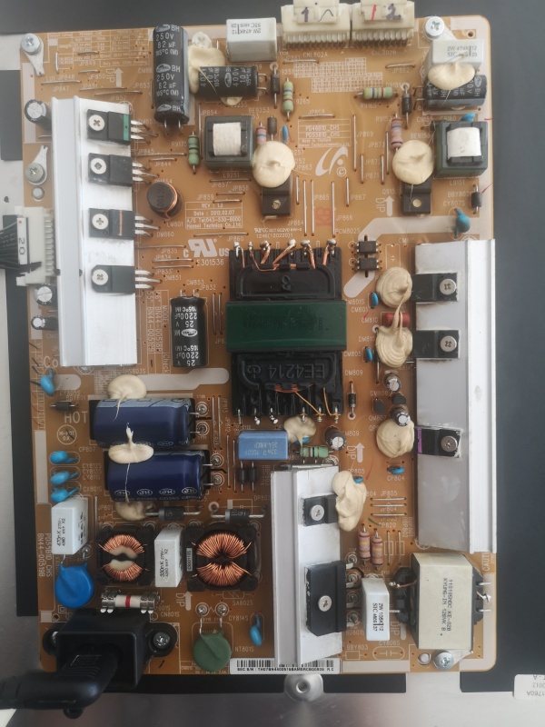

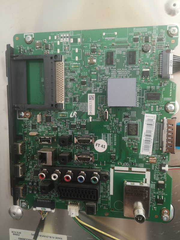

j'ai mon téléviseur samsung type UE55ES6100 qui m'affiche sur l'écran des traits verticaux pas d'image par contre le son fonctionne bien, j' ai ouvert l'appareil rien à signaler les condensateurs ne sont pas bombés , merci a tous ceux qui peuvent m'aider pour savoir si le problème vient d'une carte électronique est laquelle ou si cela vient de la dalle.
image 2 écran allumé sans chaine.
image 3 écran allumé avec chaines et son qui fonctionne bien
image 7 écran allume avec certaines chaines on voit une partie de l'image
cordialement

Bonsoir
Pour moi c'est la dalle qui a rendue l'âme. — TVLCD 1430 pts
Bonjour même avis....Dalle HS...
Cdlt — omega7 43287 pts
