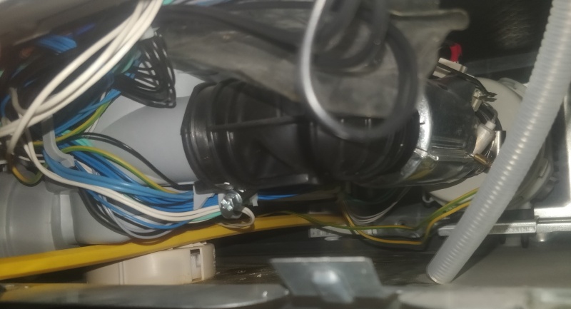

Mon Lave vaisselle est le suivant : Whirlpool ADG 8980 (ref : 854289761770 ), acheté il y a probablement 3-4 ans (il était dans la maison quand nous l'avons acheté).
J'ai trouvé il y a 2 jours un verre cassé après un lavage, je nettoie et enleve les bouts de verre, mais cet après midi j'ai une erreur F4 (pompe à priori?) qui arrive. Mon lave vaisselle ne vidange plus. Ca sentait un peu le chaud, mais rien d'incroyable. Quand je le mets en route (c'était mon reflexe) on entend le bruit de la pompe. J'ai vidé toute l'eau restante, et j'ai retrouvé un bout de verre encore. J'imagine donc qu'un bout de verre a pu se coincer plus loin dans la pompe.
J'ai essayé de démonter le panneau avant (cf photo) pour suivre ce que j'ai lu sur internet, devisser la pompe avec un quart de tour, enlever ce qui coince la pompe et hop le tour est joué. Bon, malheureusement il semble que sur mon modèle, la pompe ne se dévisse pas aussi facilement par l'avant. J'ai aussi un doute quand au fait que ce que je vois en premier (cf photo) est bien la pompe.
https://ibb.co/fCNXtLQ
Premiere photo avec ce que je pense être la pompe au milieu, en gris bleu, avec au dessus un cable détaché (par moi) qui semble fixé sur cet objet
https://ibb.co/6RVNHDj
Vue à droite de la précédente image, en ayant soulevé le panneau electrique
https://ibb.co/D9ZWjrP
idem, autre angle de vue.
Il y a t il des connaisseurs de ce modèle qui pourraient m'aider?
A défaut, peut on trouver sur internet des schémas de démontage ? Car ce que je vois, je n'ai pas de certitude que ce soit la pompe (bien que physiquement sous le conduit d'évacuation). Et je n'arrive pas à trouver de "pompe" dans les pièces détachées whirlpool (https://www.whirlpool-piecesdetachees.fr/lave-vaisselle/adg-8980/catalogue.pl?path=600157&model_ref=11298803) ou meme ici (https://www.spareka.fr/pieces_detachees_electromenager/lave-vaisselle/whirlpool/adg8980)
Quelle est selon vous la prochaine étape? Le sortir et le mettre sur le côté en essayant de dévisser la pompe ?
Merci beaucoup pour votre aide
