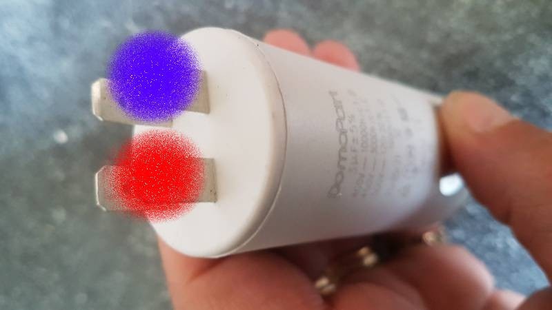

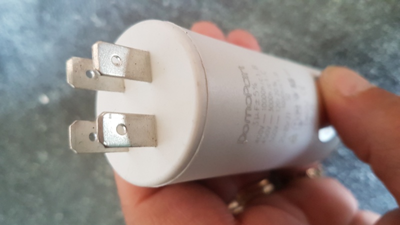

Me voilà de retour. J'ai reçu le condensateur. Mais... (c'est dingue comme il peut y avoir des "mais" dans chaque situation). Trêve de plaisanterie.
Le condensateur à remplacer a 2 broches et le nouveau en a 4 !
J'ai deux fils, un bleu et un rouge branchés face à face. Je suppose donc que sur le nouveau condensateur, je dois aussi les brancher face à face, mais sur quelles broches. Par ailleurs, il n'y a aucune indication (+ ou -, mâle/femelle, ou que sais-je encore) sur le condensateur.
Je pense procéder au changement demain, donc vos lumières et conseils sont les bienvenus pour un bon branchement.
Ci-joint photo du nouveau.
Merci pour votre aide.
Voici une photo pour vous aider:
https://www.pompes-negimex.com/condensateur-demarrage-chimique-cosse-pour-moteur-coffret-boitier-demarrage-pompe-immergee-pdf-822.html
Bonne journée — Guillaume 2836 pts
Ok, merci Gg.
Toutefois, il est indiqué : "Pour le condensateur à 4 bornes, cabler un fil sur la borne 1 et le second sur la borne 2. Les deux bornes restantes ne seront pas utilisées."
Ma question pour ne pas faire de bêtise est : si je branche sur le A par exemple, le fil bleu et le fil rouge ont-ils une incidence quant à leur position, c'est-à-dire le bleu en haut et le rouge en bas ou inversement ? (Vu qu'il n'y a aucune indication sur le condensateur).
Et tant que j'y suis, les 2 broches inutilisées, doivent-elles être isolées ou je les laisse telle que ?
Merci à vous. — MarieL 26 pts
Oui pas grave il n’y pas de polarité. Et non ce n’est pas la peine de les isoler. — Guillaume 2836 pts

Proposition de Eric 2841 pts
Outils : -----------
Solution : Bonjour,
Voir sur la photo, un fil sur chaque patte colorée. Les 2 autres cosses restent a l'air libre.
Précautions : Débrancher les énergies avant travaux. Décharger le condensateur en court-circuitant les bornes avec un tournevis a manche isolé.
