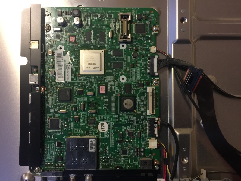

Bonjour, mon téléviseur Samsung UE40D6500VS ne fonctionne plus: il ne s'allume que par intermittence avec un claquement à chaque fois. J'ai déposé le cache arrière : aucune pièce ne semble avoir chauffé.Le cable d'alimentation est bon. Comment peut-on changer le fusible ?Je joins des photos des 2 platines.

nappe avec l'étiquette LC7A sur la carte verte débranchée: le rétro éclairage fonctionne mais dijoncte.
Vous semblez étonné que cette étiquette figure sur cette pièce.pour info,
J'ai débranché la nappe : le rétroéclairage fonctionne, mais il disjoncte toujours.
la référence de la carte est bien BN94-05108N.
votre diagnostic ?
je change la carte ?
bonsoir, j'ai débranché la nappe:le retro éclairage fonctionne mais disjoncte.
j'ai retrouvé dans le capot, une étiquette avec un numéro de carte:BN96-16875D.
Quel est votre diagnostic ? Quelle carte, je dois acheter ?
merci de votre patience.

Il faut changer la carte mère, la verte BN94-05108N — OC226 4304 pts
"Vous semblez étonné que cette étiquette figure sur cette pièce.pour info,"
Le lien vers setelecshop montrait une carte équipée de 2 connecteurs pour nappes LVDS.
Votre carte n'en a qu'un.
Puis j'ai vu que votre modèle remplaçait l'autre. Tout simplement — OC226 4304 pts
