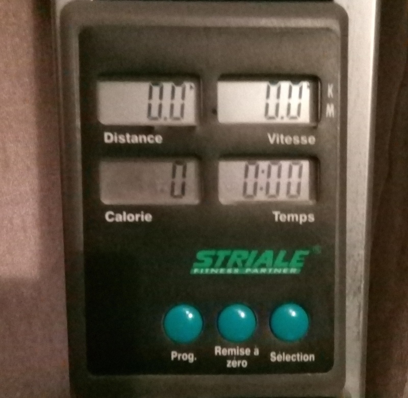

Je veux changer les contacteurs d'un rameur Striale SR 905-2. J'ai trouvé les pièces, mais je me heurte à un problème, je dois faire une entaille sur le contacteur (voir photo) pour qu'il s'emboîte dans le boîtier qui contiendra les piles ; quel outil et/ou quelle technique me conseilleriez-vous ?
J'ai une petite scie à métaux, mais j'ai quelques difficultés à maintenir la pièce (pourvue d'un ressort) étant donné sa taille.
Merci par avance.

Vous pouvez enlever les éléments (en métal) du bloc de pile et en acheter d’autres ; il faut que vous recherchiez des plaques de contact et des plaques de contact à ressort.
Tapez "plaque de contact piles AAA" dans un moteur de recherche. — bricoleur 45 pts
Sur le Striale SR905 ce sont des piles AA et non AAA 🙂 mais l'idée de ne changer que les plaques, pourquoi pas....
Merci — Seb 4 pts
Juste un message de remerciement, cela fonctionne de nouveau.
Merci.
