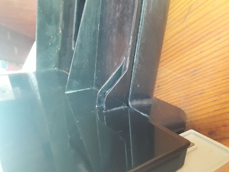

Jura ENA 7 : "Manque cuve" mais cuve impossible à insérer
Marque : Jura
Modèle : ENA 7
Loïc P
5 pts
J'ai fait un café via le compartiment à café moulu et depuis, je ne sais pas pourquoi, la machine écrit "manque cuve" alors que la cuve est bien présente mais en effet je ne peux plus bien l'insérer.
J'ai l'impression que ça bloque du côté gauche.
Si je surélève la cuve, bien qu'elle ne soit pas bien insérée car toujours bloquée à gauche, alors la machine détecte sa présence et je peux faire du café mais bon s'il faut que je maintienne la cuve à chaque fois...
Avez-vous une solution svp ? :)
Merci,

Proposition de Loïc P 5 pts
Outils : Huile de coude
Solution : Bon en fait j'ai trouvé la solution lorsque j'ai rédigé ma demande.
En effet c'était lorsque j'ai fait un café moulu...
J'ai, je pense, mis trop de café moulu et du coup cela a débordé tout au fond de la machine ce qui empêchait la cuve de "taper dans le fond".
C'est capricieux ces machines !
Merci,
Précautions : RAS
Proposition de MickWhite 3 pts
Outils : Le doigt
Solution : Ma solution: placer un doigt sous le réceptacle/cuve et pousser légèrement vers le haut puis relacher. Pour moi, inutile de maintenir cette pression vers le haut.
Précautions : aucunes
Proposition de Pierrotlu 4 pts
Outils : Micro spatule
Solution : Rehausser (araldite par ex) la double rampe à droite sur le tiroir qui enfonce 2 minis switchs sur la carrosserie et qui s'use. G perso au moins 30000 cafés sur ena 7 . 2 réparations à mon actif.
Même effet lorsqu'on soulève le tiroir
Précautions : Débrancher
