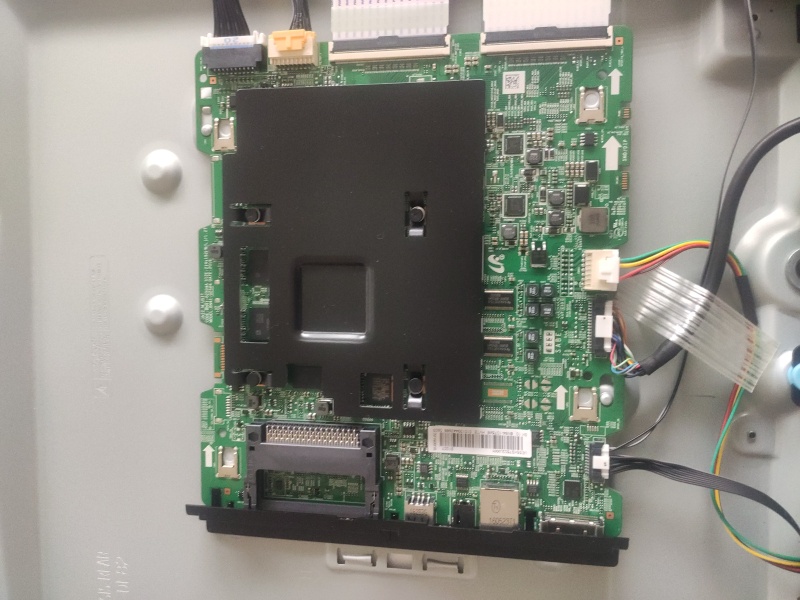

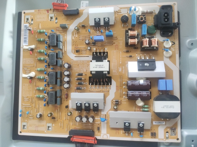

Ma tv s'est arretée soudainement et ne démarre plus depuis. Plus de lumière rouge, n'y d'allumage lors d'un appui long sur power sur la tv. J'ai ouvert la tv, mais pas de signe d'usure au niveau des condensateurs. Que faudrait t'il remplacé plutot l'alimentation ou la carte mère ?

Je viens de tester l'alimentation sans connexion à la carte mère. L'écran scintille donc cela proviendrait surement de la carte mère ?? Bizarremenant il y avait une mise à jour système 2 jours avant..... alors que rien depuis au moins 3 ans — alexender501 3 pts
