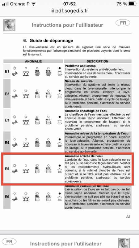

Mon lave-vaisselle Smeg LVS43STXIN à les voyants acquastop et eco qui clignote et ultraclean fixe..accompagné du mode ERR .... est ce que quelqu'un pourrait si possible ce ça signifie comme panne et quoi comme solution svp? Merci
Voici votre code panne. Problème arrivée d’eau.
Cdlt
