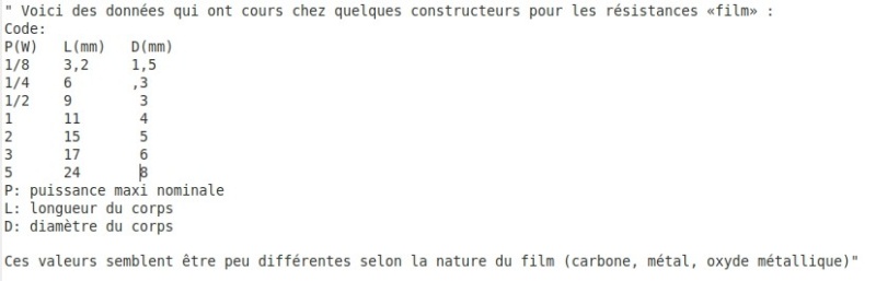

Je dirais 1W.
Mais voici quelques données pour vérifier vous-même.
Vérifier les composants sans dessouder au moins une patte pour ceux qui en possèdent 2, ce n'est jamais bon. Il y a quasiment toujours des composants "parasites" qui viennent fausser les mesures.
Je ne connais pas du tout les tarifs.

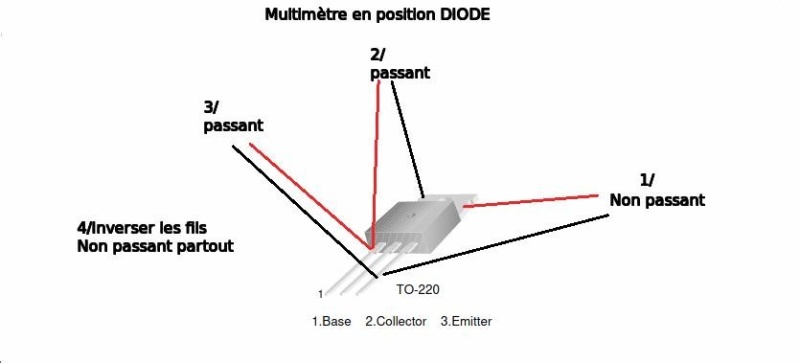

bonjour
après le remplacement des résistances et les diodes défectueuses ,seule la carte n°3 fonctionne et sur les cartes
n°1 et n°4 c'est R3 de 2,2 ohms 2w 1% qui a cramée .peut-on contrôler les transistors j13009 avec un multimètre
bon il me reste plus qu'à recontrôler les résistances et les diodes voir les condensateurs aussi.merci en attendant vos conseils .
cdt ljc — Ljc 54 pts
Oui, on vérifie ces transistors comme ceci
bonjour
Méa culpa OC226 ,j'aurai du suivre vos conseil à la lettre.Bilan du contrôle ,sur les cartes n°1 et n°4 les transistors Q3 Q4 sont HS ainsi que la résistance R3 et les diodes D1 D2 D3 D4 sur la carte N°1 HS aussi.En
espérant que cela n'a pas occasionné d'autres soucis.
Merci pour vos réponses en attendant de recevoir les composants .Cdt ljc — Ljc 54 pts
