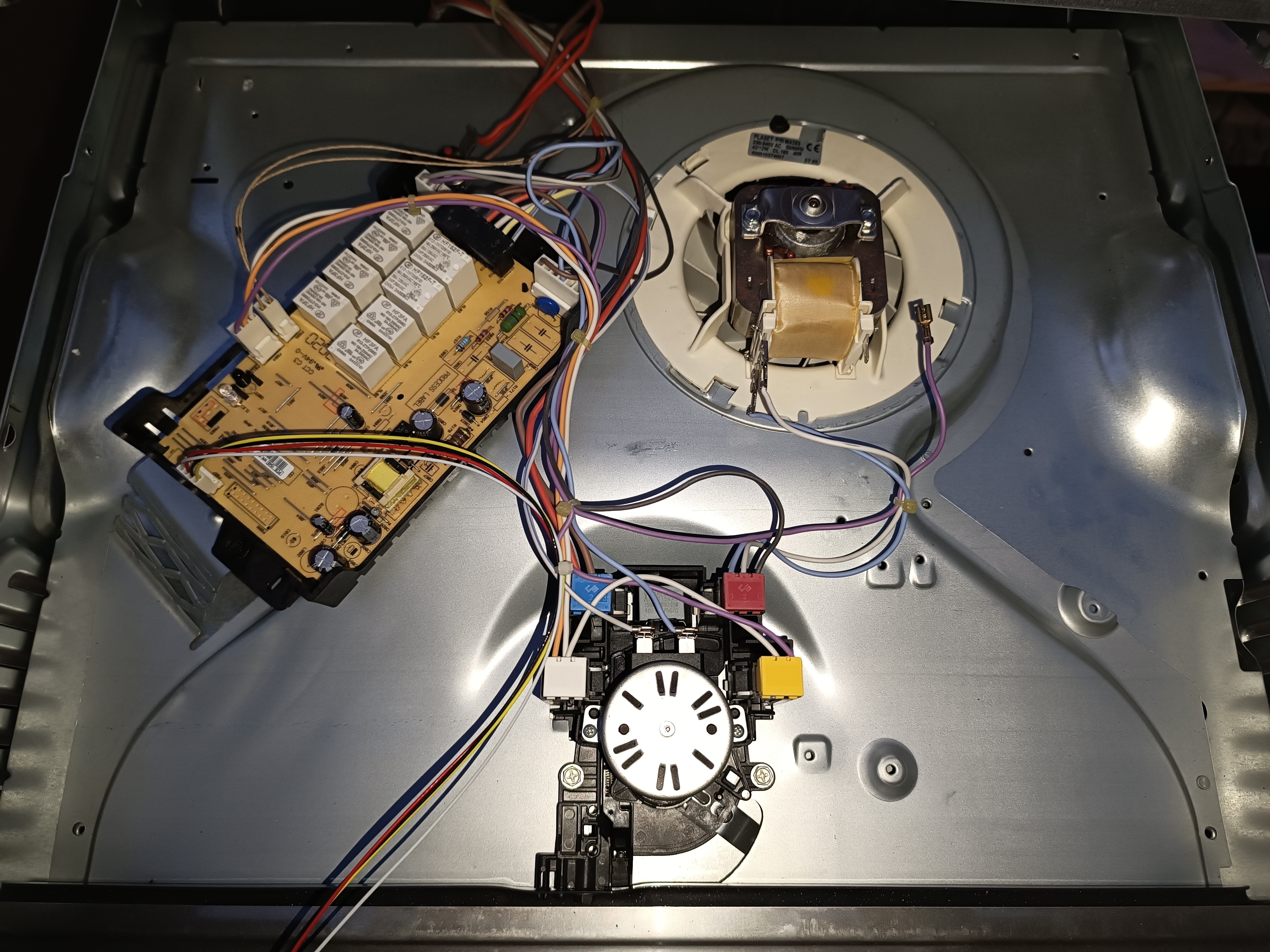

Bonjour, j'ai besoin d'aide s'il vous plaît, mon four est un Whirlpool 6eme sens AKZ9 791 IX / 759991531040, j'ai la façade ou il y a les boutons tactiles vraiment brûlante quand je me sers du four, même après seulement 15min. J'ai testé les résistances du ventilateur de refroidissement, elles sont bonnes (100/100/200ohms), mon ventilateur tourne mais très doucement, donc je pense pas suffisamment pour refroidir le compartiment supérieur. pourriez vous m'aiguiller s'il vous plaît maintenant que j'ai mis hors de cause le ventilateur lui meme (si je ne me trompe pas) ? Pour info, par contre en pyrolyse, il tourne bien plus vite car le verrou de la porte vient actionner le contact qui ne fait tourner à fond)
Photo des composants ici : https://rehost.diberie.com/Picture/Get/f/249822
Sur la photo un fil est débranché, c'est normal je faisais des essais :)
Merci pour votre aide !
Salutations

Salut, s'il vous plait, j'ai besoin de votre aide experte.
Et si en plus de ma question de départ, s'il y a possibilité de savoir au passage quelle est la carte qui gère la vitesse de ce ventilateur, ça serait vraiment cool !
