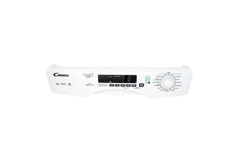

Je viens de changer la carte électronique "module programmé 49043015" HS de mon sèche-linge.
Je ne connais pas la procédure de réinitialisation à faire après le remplacement du module programmé.
J'ai trouvé une procédure pour lave-linge qui ne correspond pas au clavier tactile.
Pour l'instant, je n'ai pas toutes les touches tactiles utilisables, il me manque la touche "départ".
La nappe tactile est correctement branchée sur la carte "module programmé".
J'ai contacté Candy France, il me dirige vers un service de réparation en ligne, bien sûr payant.
Je souhaite juste trouver la méthode de d'initialisation de la carte électronique, avant d'aller plus loin sur le dépannage.

Je ne peux pas poursuivre le remplacement de la façade sans être sûr que la carte mère fonctionne — gero33 6 pts
OK, merci pour votre aide.
Le remplacement de la carte à corrigé l'affichage défectueux.
Comme je n'ai aucun code erreur qui s'affiche, le module programmé n'est pas en cause pour mon problème de touches.

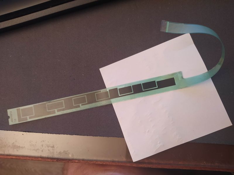

Donc la suite est le remplacement du ruban flexible des touches tactiles collé derrière la bandeau, car il me manque deux touches sur les six.
J'ai recherché sur internet sans résultat.
Je ne pense pas qu'il soit possible de trouver le ruban flexible tactile 6 touches qui porte la référence 40010212.
Pourtant cela ressemble à un code des références de Candy et Hoover.
J'ai décollé le ruban tactile du bandeau et effectivement, à la poule, il semble y avoir dans un angle une microcoupure du circuit causée par de l'oxydation.
