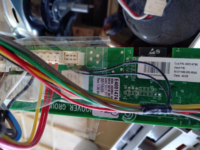

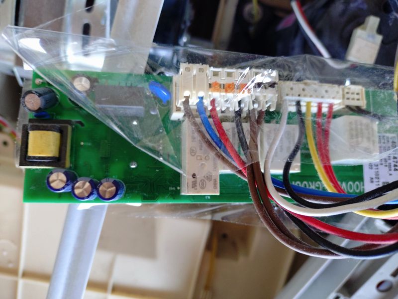

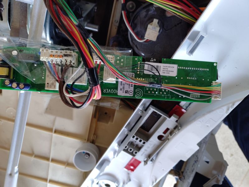

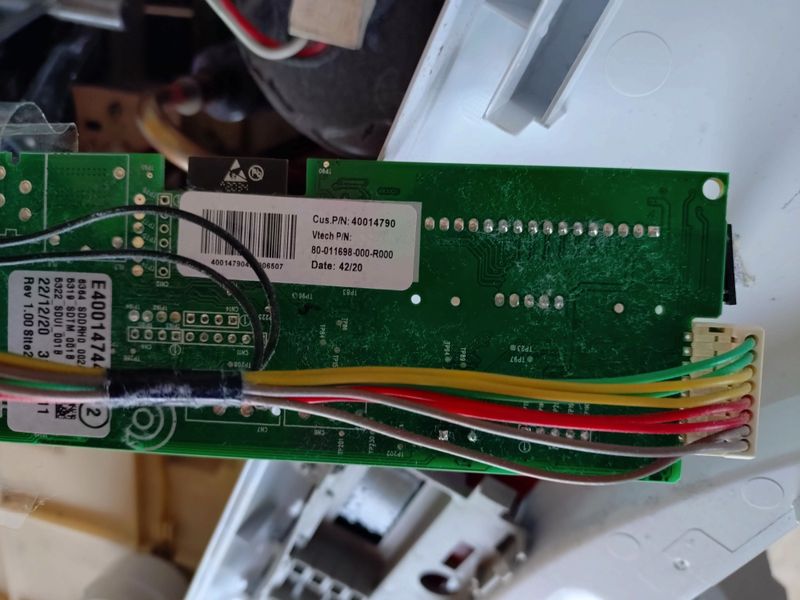

Je constate que mon sèche linge candy CSOEH10A2DBEX-47 ne sèche pas le linge et que le ventilateur en face avant ne tourne pas. Après 5h d'utilisation le linge est toujours humide, je n'ai quasi pas d'eau ds le récupérateur hublot. Je l'ai démonté entièrement, nettoyé de fond en comble, testé le condensateur OK, test de continuité du ventilateur OK, j'en suis à me demander si ce n'est pas la carte électronique de façade mais je ne comprends pas car pas de défaut de programme, d'affichage, de bouton tactile.
Sauriez vous m'aider svp.

Je complète mon message précédent, j'ai procédé à plusieurs tests aujourd'hui, carter ouvert. Le ventilateur de façade en bas a droite amenant l'air froid ne tourne jamais, j'ai un test de continuité OK et une résistance de 500 ohms sur celui-ci. Le compresseur ronronne et devient très chaud relativement rapidement (jusque là rien d'anormal pour moi) en revanche le condenseur ne monte jamais en température même au bout de 45 min de fonctionnement est-ce normal ? L'air pulsé dans le tambour est toujours froid est-ce normal là aussi ?
Merci de vos lumières — Camax 5 pts

J'ai fini par l'apporter à un réparateur pro, il s'avère que le ventilateur d'apport d'air qui ne tourne pas est normal car la température n'est pas assez élevée pour se déclencher. En revanche j'ai une fuite sur le circuit gaz résultat la réparation coûte plus cher que le sèche linge (vidange du circuit, réparation fuite, ré vidange, remplissage fluide)
Cordialement — Camax 5 pts
