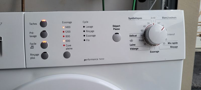

J’aurai aimé avoir votre avis sur mon lave linge. J’ai l'impression que cela vient de la carte électronique ?
Hier elle est restée en arrêt cuve pleine avec clignotement des voyants 1400 et 600 + touche tâches + touche facile. J’ai essayé le programme vidange on entendait un léger buzzzzz mais la pompe de vidange ne démarrait pas. Pour vidanger j’ai ouvert à la trappe visite de la pompe, rien dedans ? Essai de lancer une vidange et l’hélice tournait.
J’ai relancé un lavage pour voir, la machine a lavé puis au bout de 10 min a vidangé, puis rinçage, essorage et à nouveau remplit d’eau ? Nouveau rinçage et à vidangé puis encore un rinçage ? Et ensuite elle ballotait le linge mais ne passait pas à l’essorage et donc n’arrive pas au programme fin ?
J’ai essayé une vidange mais pareille un léger buzzz mais ne vidange pas ? Bizarre pourtant la pompe fonctionne il a vidangé juste avant ?

Bon j’ai tout contrôlé et tout me semble ok:
Pressostat: borne 11/12 à vide, borne 11/14 en soufflant légèrement et 11/16 en soufflant plus fort
La durite de la chambre de compression au pressostat ok pas de trou et pression ok.
Durite cuve / pompe ok. Pas bouchée (j’en ai profité pour la nettoyer)
Chambre de compression ok. Pas bouché et propre.
La pompe fonctionne. D’ailleurs en programme vidange elle fait le job.
Tuyau évacuation ok pas bouché.
Pas de siphon car en test elle évacue dehors.
J’en ai profité pour vérifier les charbons du moteur, ils sont encore bon au moins 6 ou 7 cm.
J’ai démonté la carte électronique pour voir. 2 condensateurs dessus 1 de 400v 10uf et un de 25v 470uf. Je les ai testé sans dessouder pour voir. Celui de 470uf affichait la bonne valeur et l’autre de 10uf affichait 110uf avec esr à 4.

Hello la compagnie,
J’ai essayé plusieurs programmes ce qui m’étonne par exemple sur le programme délicat c’est qu’aprés un lavage de 10 min, la machine fait 3 rinçages… ? J’ai des doutes sur le pressostat quand même…
Et en programme coton, là aussi 3 rinçage et le dernier cuve vide il continuait à bercer le linge puis à finit par se mettre en anomalie en allumant les voyants 600 / 1400.
Du coup je me demande si le pressostat qui deconnerait ne pourrait pas faire ce genre de symptômes… ? — Fredoetisa 211 pts
