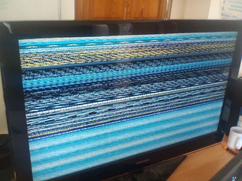

TV Samsung se "plante" au démarrage
Marque : Samsung
Modèle : LE40B530P7W
Quand on branche la TV, on entend le jingle de démarrage, quelques secondes après l'écran s'allume, mais l'image est "hachurée" et figée (voir la photo). Tout est bloqué, aucun bouton ne fonctionne. La carte d'alimentation grésille comme une petite abeille.
J'ai essayé un "reset" mais les boutons n'ont aucune action. J'ai branché une clé USB avec la mise-à-jour installée dessus... aucune réaction de la télé. Je ne suis pas maladroit j'ai réparé de nombreuses télés, mais là je bloque :o(
Auriez-vous un conseil à me donner ?

Bonjour comme vous devez le savoir si vous avez réparé plusieurs tv, première chose faire des mesures de tensions sur les sorties de la partie alimentation...A mon avis pb de carte T-con mais il faut d'abord mesurer...Cdlt — omega7 43267 pts
Salut Omega7, merci de m'aider dans cette aventure.
Toutes les tensions sont conformes. Même le STBY qui tombe de 5V à 0V quand j'appuie sur le bouton M/A.
Quand je débranche le T-con de la carte-mère j'ai le même grésillement de la carte alim ... sans le joli écran bariolé évidemment. Le grésillement de la carte alim ne se produit plus si je débranche la carte-mère...
