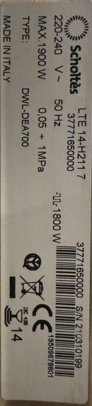

Pour apporter une réponse aussi précise que possible à votre demande, pourriez-vous préciser le n° de produit de votre LV ,
Ce pourrait être 37771650000, 36815420000 ou autre éventuellement.
Mais vous pourriez aussi publier une photo de la plaque signalétique de votre LV
Cordialement — Micad 2884 pts
Bonsoir, voici la photo de la plaque du LV. Merci
Le n° de produit de votre LV est donc 37771650000 qu’il vaut mieux associer à la référence commerciale LTE 14-H211 7 pour faire une recherche de pièces sur le Net.

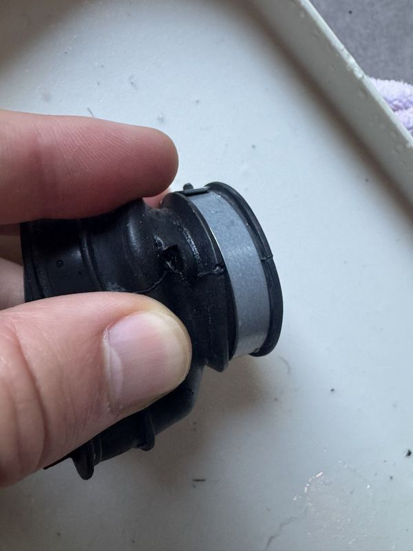

j'ai enfin reçu la cuve de remplacement. Après avoir tout démonté, changé la cuve, et tout remonté... un nouvel essai mais... encore de l'eau partout. Sauf que cette fois ça ne vient pas du même endroit. J'ai pu filmer et clairement voir un jet sortir de la partie du moteur qui injecte l'eau dans les bras. Après démontage du moteur j'ai observé la durite qui contient un gros trou. Je ne sais pas si il était déjà là quand j'ai eu mon premier problème et qu'il s'est aggravé en manipulant le moteur (qui n'était vraiment pas facile à bouger pour sortir la cuve), mais dans tous les cas la partie intérieur se désagrège beaucoup.
Est-ce bien cette pièce ? https://www.menager-technic.fr/pieces-detachees-electromenager/lavage/lave-vaisselle/durite-conduit/durite-292786.html
Je suis effaré par le prix de cette pièce alors que la durite de vidange coute 2x moins cher et est pourtant 3x plus grande !
Je ne sais pas si il existe une pièce équivalente et compatible, beaucoup moins cher. Je trouve qu'ils abusent vraiment là. — chris 28 pts
Il s'agit d'un manchon particulier en effet avec entrée et sortie excentrées, ce qui empêche de le remplacer par un manchon souple plus classique.
On le trouve sur plusieurs sites à plus de 50 €.
Toutefois après avoir recherché un peu, Spareka devrait pouvoir en prendre commande et le faire livrer par Technoparts (distributeur belge) pour un peu moins de 20€.Ci-dessous le lien où est proposé ce manchon :
https://www.spareka.fr/electromenager/spem160987-electromenager-whirlpool-622904.html
Spareka le définit comme 100% compatible avec votre modèle de LV.
C'est la seule solution qui me semble crédible que j'ai pu trouver
