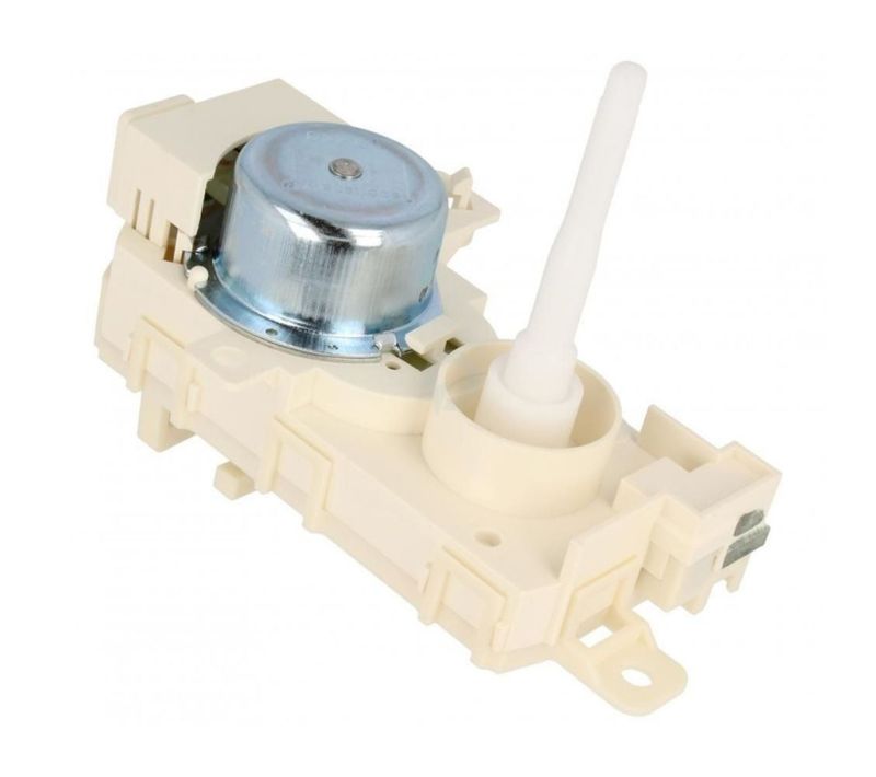

j'ai une fuite qui doit dater de très longtemps au niveau du moteur de décharge de mon lave vaisselle Whirlpool ADG2030FD.
La fuite n'a jamais créé de message d'erreur et je l'ai repéré car elle a fait rouillé le fond de cuve et créé un trou dans celui-ci. Sans quoi, je ne l'aurai pas encroe détecté.
J'ai démonté un certain nombre de pièces et je suis désormais sûr que ça vient du moteur de décharge.
Il semblerait que sur celui-ci il y ait un joint d'étanchéité mais je n'en ai pas la certitude. Si c'est le cas ce joint n'est pas présent et cela pourrait expliquer la fuite.
Si quelqu'un peut me confirmer la nécessité de ce joint sur la tige du moteur de décharge, alors cela me conforterai dans mon diagnostique et sur le fait que le problème viennent de l'absence de ce joint.

Bonjour juste pour info il s'agit d'un moteur actionnant un disque interne au module qui oriente le flux d'eau en haut ou en bas du LV.....Et oui il y a bien un joint comme l'a précisé Vivien que je remercie au passage pour sa participation sur ce forum.... — omega7 43273 pts
Merci à vous 2 pour vos retours.
Effectivement, j'avais repéré ce joint 7173 sur la vue éclatée mais ne le trouvant pas sur ma machine j'ai eu comme un doute.
Ce qui est dérangeant du coup, c'est qu'il y avait un defaut de fabrication puisque ce joint n'a jamais été présent dans la machine.
Bref je vais acheter le joint et voir si cela règle mon problème de fuite.
Merci à vous — Pedro2000 44 pts

Bonjour vous avez mis un jont ?
Cdlt — omega7 43273 pts
Bonjour. Oui.
Le joint est installé mais j'ai toujours le soucis. — Pedro2000 44 pts
Bonjour.
Merci à Vivien, j'ai regardé de plus près et il y avait un joint un peu plié au dessus. Je l'ai changé et depuis plus de fuite au niveau évoqué en début de post.
