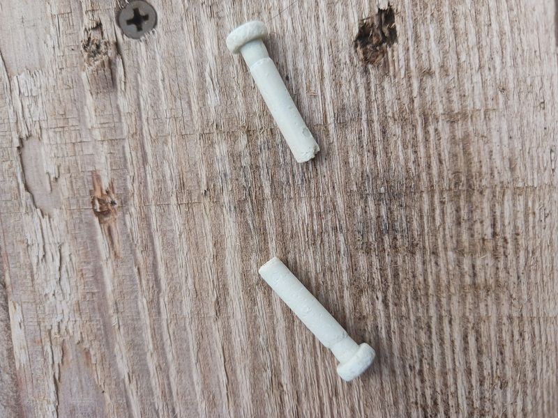

Changé le débitmètre mais toujours le même problème
J'ai trouvé ceci au fond de la cuve
Un rapport avec ma panne ! — pascal6211 627 pts
