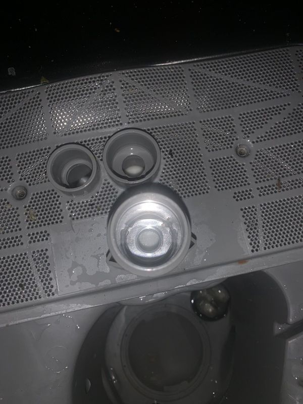

Les bras de mon lave vaisselle ne tournent plus
je possède un lave vaisselle beko lap65s2.
depuis plusieurs jours il ne lave pratiquement plus correctement.
j'ai remarqué que l'eau sortait bien des bras mais les 2 bras ne tournaient plus du tout.
j'ai tout démonté l'intérieur et bien nettoyé
j'ai testé l'electrovanne ( 230 ohms ) la vanne d'inversion ( 9kohms ) au multimetre
je sais pas si la valeur de la vanne est correcte
j'ai vérifié le debitmetre, il tourne bien
la pompe de cyclage a été remplacée il y a quelques mois
une idée svp?
merci d'avance

Merci beaucoup micad pour toutes ces vérifications, je vais tester d'autres manip car selon le cycle ou le moment ou j'ouvre la porte, les bras tournent bien... — nemo1976 5 pts
re bonjour
j'ai effectué un test, j'ai tout enlevé à l'intérieur du lv, bras panier...
j'ai mis en route le LV, et la il y avait une bonne pression d'eau qui sortait d'en bas, puis j'ai remis tous les accessoires bras... tout a fonctionnait pendant 10 min les bras tournaient comme il faut.
puis ils se sont arretés de tourner, j'ai tout redémonté, relancé le LV sans les bras, mais hélas la pression de l'eau était redevenue faible elle débordait à peine de l'orifice en bas de la cuve.

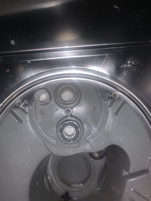

Le défaut de pression pourrait venir de la pompe de cyclage ou du distributeur d’eau vers les bras d’aspersion.
La pompe de cyclage est récente. Il est moins probable que le problème vienne d’elle. Lors du remplacement toutefois, est-ce la pompe seule qui a été changée ou bien l’ensemble pompe + Résistance de chauffe ?
Une défaillance du distributeur d’eau est plus probable. À ce sujet, vous aviez précisé une roue dentée tourner pendant le cycle. Cet équipement étant plutôt silencieux, il n’est pas exclu qu’un pignon denté soit détérioré.
Il me semble qu’il faut chercher de ce côté-là. Notez bien (au besoin par des photos successives) la position de toutes les pièces du distributeur au démontage.
