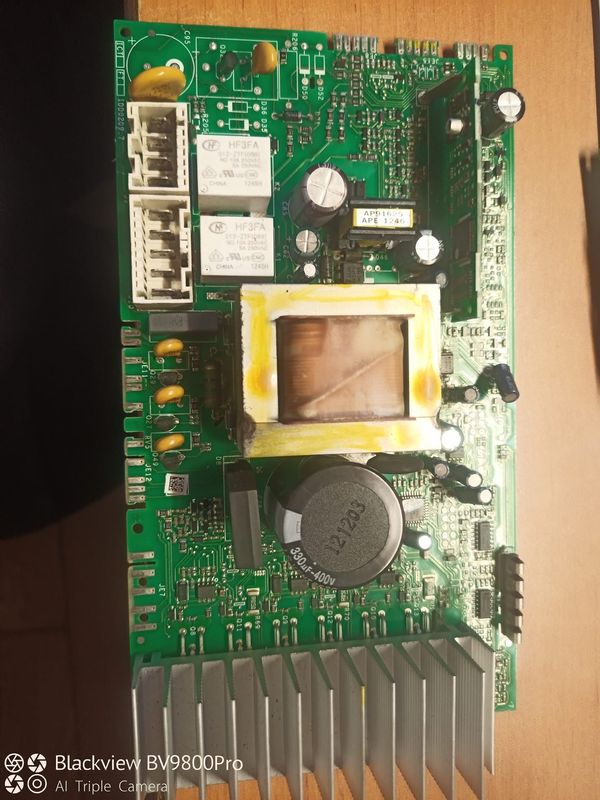

Bonjour la communauté,
sur ma machine a laver Ariston AQ92F29FR suite a la pompe bouché (pièces d'euro) Affichage n’affiche plus rien,se n 'est pas l afficheur qui est en cause car je les tester sur une autre et même machine aq92f29fr et il fonctionne ,se n'est pas les quatre petit fil non plus qui vont de la Carte Électronique en bas de la machine a la carte de commande de la porte je les est tester, tout comme j ai tester le 220 V a la sortie de l anti parasite ,quand je branche la machine j entend tourné seconde la pompe puis elle s'arrête ,elle elle fonctionne bien reste a s'avoir si ces normale qu'elle s'enclenche au branchement de la prise, sa je ne sait pas.
le 220 V arrive bien a la carte mère,
je préférer faire réparer ma carte si ces elle en cosse ou la réparer moi même si ces pas compliqué mais je doute en être capable surtout si ces le LNK625PG qui est en cause , des idées, des conseilles? merci de vôtres aides par avance .
bonjours un peux de soutien serait bienvenu svp
