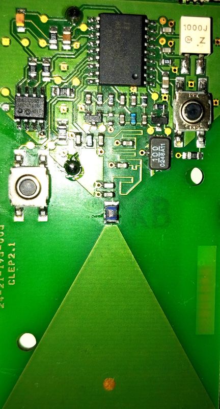

Je possède une porte de garage bubendorff télécommandée datant de 2004. Une de mes télécommande ne permet plus de piloter la porte. Je possède deux autres télécommandes et celles-ci permettent bien de piloter la porte. La DEL rouge s'allume bien. J'ai déja changé le cristal par un neuf ainsi que vérifier la bonne continuité des composants avec le circuit imprimé. Je n'ai eu aucun résultat.
J'ai par la suite contacter directement Bubendorff qui me répondent qu'ils ne peuvent rien faire car ce modèle ne fait plus parti de leur gamme depuis 2012 et qu'ils n'ont pas de pièces en stock.
Avez-vous des pistes a me proposer?
Merci pour votre aide

Vérifiez les boutons à l'ohmmètre. Vous devez trouver au plus 1 Ohm. — jchd 12262 pts — PRO
Merci pour votre réponse.
Après test je trouve 0 Ohm.
J'ai pu entre temps contacter une autre entreprise qui m'a dit quand a elle qu'il y a une erreur dans le codage de la carte. La carte ne pourrait donc plus communiquer avec le moteur. Est-ce possible? — Horus 3 pts
Ça n'arrive pas comme ça. De même un quartz n'est pas un composant sujet à usure.
Le problème avec Bubendorf est l'absence de documentation technique et le verrouillage entre une commande et un moteur (volet, portail, ...) — jchd 12262 pts — PRO
