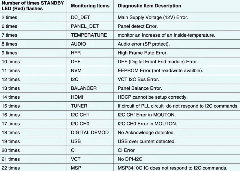

J'ai moi aussi trouver un tableau différents du tien (voir la photo jointe) sur un site lors de mes recherches. Seulement je n'arrive pas à l'interpréter.
la Doc du châssis je me dis c'est parce que c'est pas le même model. La mienne c'est une kdl-ex40727. J'ai possible j'aimerai un lien du lieu où tu as télécharger Celui là.

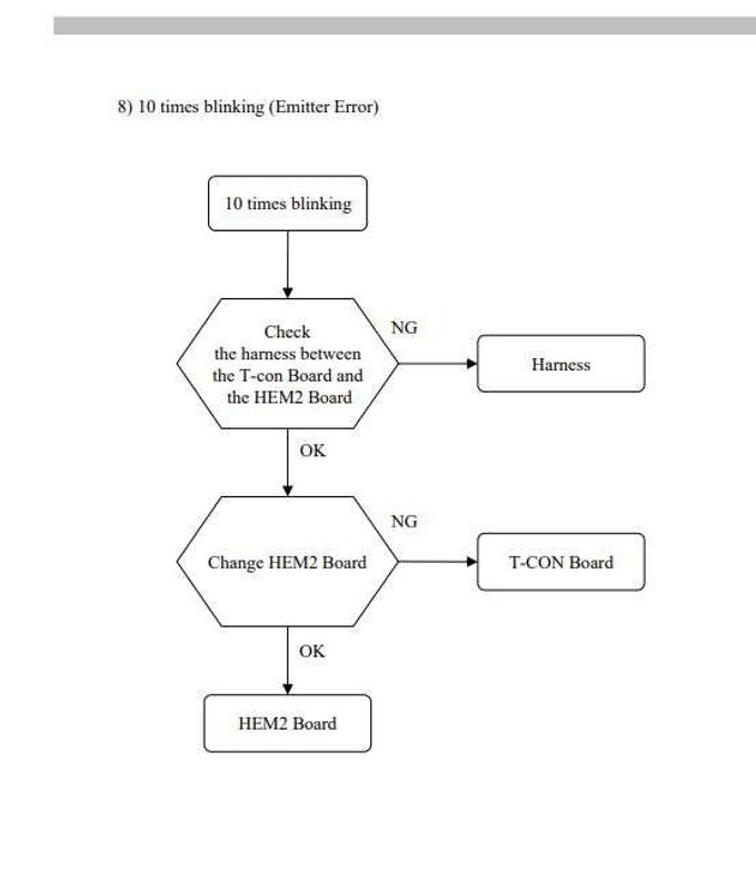

j ai trouvé la doc pour ton model et la ils parlent du defaut 10
tu as meme la procedure de recherche de panne, c'est top !
le site ou j ai trouvé ces infos : https://elektrotanya.com/
Document pdf
page 108 tu as la methode de recherche pour ce defaut

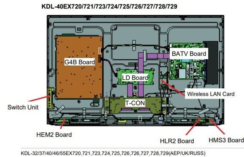

donc ils te disent de controler le faisceau entre la carte T-con et la carte HEM2,
si tous les fils du faisceau sont ok ( test continuité avec multimetre ), tu changes la carte HEM2 ( ca vaut une dizaine d euros ) et si
le probleme persiste c'est la T-con qui est en defaut — vivien 1855 pts
sur la carte hem2 il y a un capteur de présence, si tu peux essayer de mettre ton doigt sur ce capteur, en bas a droite je crois quand tu es face a l ecran, et demarrer le tv — vivien 1855 pts

J'essayais de me procurer les cartes Hema et t-con. En utilisant la méthode de recherche mentionné dans la Doc. J'ai constaté que c'est la carte t-con qui était endommagé. Je l'ai remplacé et l'appareil fonctionne de nouveau.
