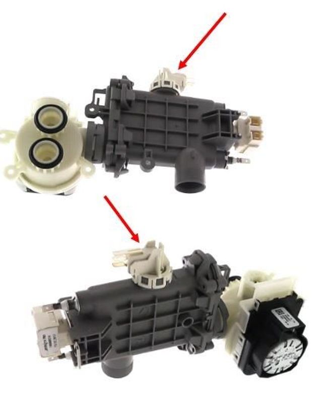

Suis surpris que la pompe de cyclage démarre alors que le niveau d'eau ne dépasse pas le filtre micro-perforé.
Mais puisqu'elle se met en route une quinzaine de seconde, ce serait le capteur de pression installé sur le bloc de chauffe de l'eau qui détecterait une pression insuffisante de l'eau mise en circulation par la pompe.
Pour identifier et localiser ce capteur, ci-jointe 2 vues du bloc de chauffe sur lequel il est installé.
Maintenant ce capteur peut être effectivement défaillant, mais le niveau d'eau dans la cuve est vraiment très bas, et le capteur de pression peut simplement jouer son rôle pour éviter de commencer à chauffer une eau en quantité insuffisante.
Avant de procéder à des investigations sur ce capteur, il faut essayer de voir comment se comporte le LV avec une hauteur d'eau de 1 à 2 cm au dessus du filtre micro-perforé dans la cuve.
Pour cela :
1- Si l'eau n'est pas vidangée lors de l'anomalie, aouter manuellement de l'eau dans la cuve en mesurant la quantité nécessaire pour que le niveau soit à 1 à 2 cm au dessus du filtre (sans déborder par la porte)
2- Relancer un programme qui va vidanger la cuve et laissez et attendez que le remplissage commence
3- Ouvrez alors la porte du LV et versez dans la cuve une quantité d'eau équivalente à celle que vous avez mesurée au point 1 ci-dessus
4- Refermez la porte du LV et laissez le remplissage se poursuivre
>> La défaillance se produit-elle toujours ou bien le programme se poursuit-il au delà des 4 à 5 premières minutes ?
Ne laissez pas ce programme se poursuivre.
Le but de cet essai est de vérifier si c'est le capteur qui est défaillant ou si s'il constate effectivement sans ajout d'eau une quantité d'eau insuffisante.
