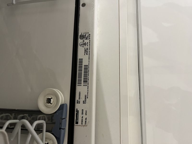

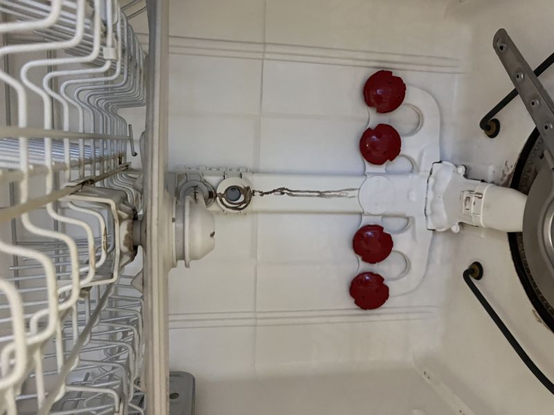

Pas d’eau dans lave vaisselle
Marque : Kenmore
Modèle : 665.13843K601

Bonjour première chose voyez si le tuyau d'alimentation en eau n'est pas pincé ou plié, contrôlez la tension aux bornes de l'électrovanne pour voir si elle est bien alimentée en début de cycle de remplissage si c'est le cas l'électrovanne est sans doute HS et à remplacer. pour l'atteindre il faut sortir le LV le vider complètement y compris le reste d'eau au fond du bol, incliner le LV côté droit puis passer par en dessous en enlevant la plaque du dessous pour atteindre les organes situés sous la cuve y compris l'électrovanne. Cdlt — omega7 43273 pts
