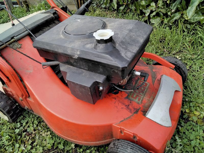

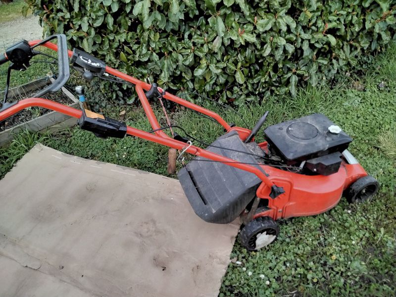

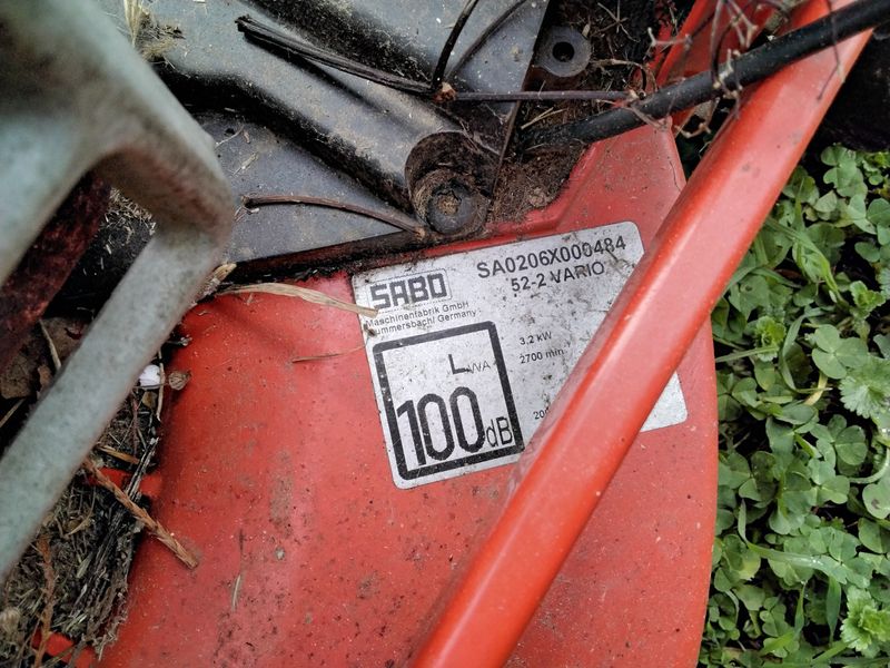

J’ai une tondeuse à gazon marque ”sabo” ne démarre plus, pète une fois et plus rien, allumage ok mais à vérifier si coupe circuit fait bien son travail. Difficile à voir. C’est une 2 temps, coupe 50 cm, qui a des années mais fonctionnait bien.....merci, si quelqu'un à le même problème je suis à l’écoute..Genou 64

Merci de répondre Vivien, oui j’ai vérifié le gicleur dans la cuve du carburateur, difficile d’accès, obligé de démonter le réservoir, changer un joint ou 2, tout remonter, mais rien, démarre une fois et s’arrête ; ne sais plus quoi faire, elle ne se noie pas, même en insistant ....bizarre — Genou 64 22 pts
Oui merci, je vais ressayer d’ attraper le gicleur, vérifier l’ allumage plus précisément, je pense que le problème n’est pas loin, merci de vos bons conseils Vivien, cdlt
Bonjour, j'ai vérifié le carburateur à nouveau l'essence circule bien, la bougie noyée donc problème d'allumage. ?. l'allumage se fait au départ ensuite plus rien , allumage bon réservoir démonter, une fois tout remonter plus d'allumage je ne sais plus où chercher, coupe circuit est compliqué merci de m'éclairer encore....genou
