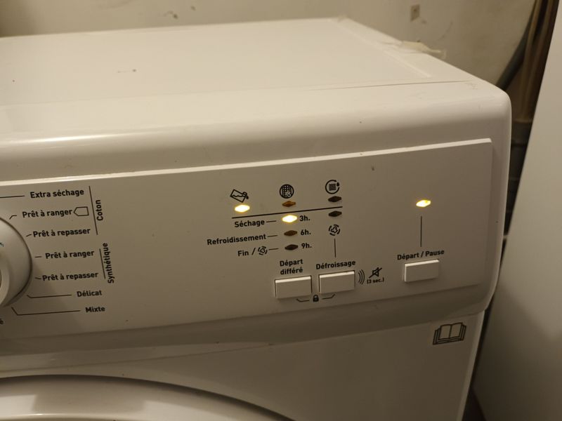

Sèche linge continental edison
Marque : Continental Edison
Modèle : Ceslce8wp
J'ai un sèche linge continental edison ceslce8wp qui se met en defaut,il tourne 30secondes et s'arrête,il y a le voyant réservoir plein...le bac est vide,après vérification,les tuyaux ne sont pas bouchés...merci pour votre aide

Bonjour,merci pour votre réponse,nous allons regarder.c'est un interrupteur du flotteur? Merci — Ced 8 pts
Bonjour j'ai le même problème l'eau ne monte pas il reste en bas de la machine la ou ce trouve la pompe de vidange — Alex66644 2 pts
J'ai débranché l'interrupteur flotteur puis remis,le sèche linge fonctionne...merci pour votre aide — Ced 8 pts
