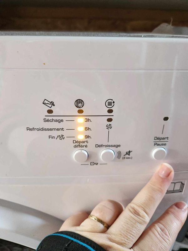

Sèche linge Continental edison ceslce8wv qui ce met en erreur E08 , démarre et s'arrête
Marque : Continental Edison
Modèle : ceslce8wv qui ce met en erreur E08
Bonjour, mon sèche linge démarre, et de suite ce met en erreur , trois petits voyants s'allumes , d'après la notice c'est le code erreur E08 , ce qui correspond à des fluctuation de tension dans le réseau .......J'ai nettoyé l'appareil de fond en comble cas où.....les seules réponses quant je fais des recherches sont pour les modèles ceslce8wp donc je vous demande votre aide . Merci d'avance .

Bonjour j'ai déjà eu cette panne qui provient souvent du filtre électrique à remplacer juste après l'entrée du câble dans l'appareil. Pour vous aider c'est la pièce N°615 visible sur la vue éclatée dispo ici
https://pieces-detachees.sogedis.fr/marque-CONTINENTAL+EDISON-reference-CESLCE8WV.htm.
Vous y trouverez également la documentation technique et le schéma électrique...
Cdlt — omega7 43265 pts

Bonjour je vous ai donné dans mon premier message, le numéro de la pièce, dans la liste sur le site SOGEDIS vous avez la photo et sur la vue éclatée vous avez son numéro indiquant sa position dans la machine...Que vous faut-il de plus ????
